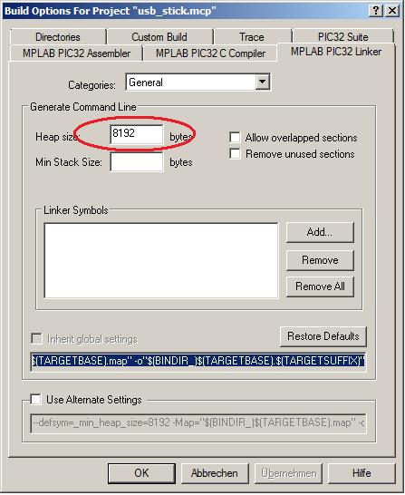

dann stellte ich folgendes fest:
1. Das Beispielprogramm funktioniert Tadellos
2. Ich erstelle ein neues Projekt mit MpLab
3. Ich füge die (alle) Dateien des Beispiels in mein
   Projekt mit MpLab ein
4. Das Projekt unterscheidet sich nun vom Beispielprojekt nicht
5. Der einzige UNterschied ist,
   dass die Projektdatei *.mcp
   von mir mit dem Projekt-Wizard angelegt wurde.
Meine Annahme ist, dass ich irgendeine Einstellung im MpLab tätigen
muss, um USB-Funktionen zu aktivieren!? Der Compiler bringt mir keine
Fehlermeldung und selbstprogrammierte kleine Testprogramme wie LED
blinken lassen funktionieren. Warum also USB-Programme nicht, wenn ich
ein eigenes Projekt mit den Programm-Dateien der Beispielprojekte
erstelle? Programmierfehler sind also auszuschließen.

Hi!
Vergleiche mal ALLE Einstellungen.
Dazu gibt es mehrere Möglichkeiten:
- Zweimal MPLAP öffnen(falls möglich). Dann die Einstellungen des
Projekts nebeneinander aufmachen und vergleichen.
- Falls die MCP menschenlesbar ist, diese öffnen und vergleichen.
PP
in den "Build Options" bist du schon richtig. Vergleich mal unter der
Redisterkarte "Directories" die Einstellungen für "Include Seach Path"
und "Library Search Path" mit dem Beispielprojekt.
Danke für die Tipps - und in der Tat, ich habe etwas durcheinander
geschrieben... Tut mir leid, war schon etwas spät. Für alle die es noch
interessiert: Ich wollte lediglich eine Datei mit dem Inhalt "Hallo
Welt" auf einen Usb-Stick erzeugen.
Nun habe ich folgendes herausgefunden:
Es ist eine Heapsize (siehe oben) von 8192 byte erforderlich.
Fehlermeldungen gibt es keine, sollte man es vergessen - oder
schlichtweg nicht wissen.
