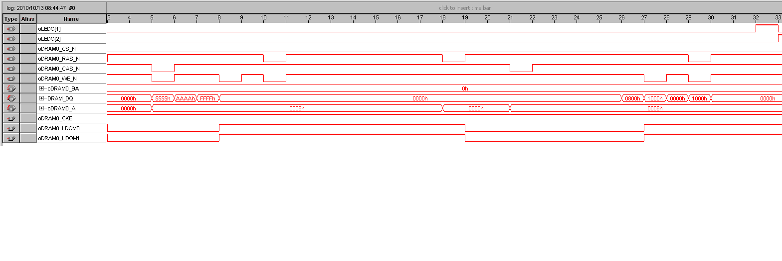

ich habe michjetzt hier angemeldet, da ich einfach keine Lösung zu
folgendem Problem finde:
Ich habe ein Altera Board DE2-70 und möchte auf den SDRAM zugreifen
(ISSI IS42S16160B). Im Internet habe ich einen Treiber gefunden, die
Bugs behoben und ihn auf meinen RAM modifiziert. Mit ModellSim arbeitet
er jetzt genau so, wie es das Datenblatt vorschreibt (oder genauer
gesagt so, wie ich es aus dem Datenblatt rauslese ;-) ).
Das Problem: Ich bekomme die Daten nicht aus dem SDRAM ausgelesen.
Als Anlage hänge ich mal die Diagramme aus SignalTap an. Auf dem zweiten
Bild sieht man den ausgelesenen Inhalt, der nichts mit dem zu tun hat,
das ich einlese.
Leider habe ich keinen echten Logikanalyser, um mir die Signale "ich
echt" anzusehen.
Die Befehle werden mit 3ns vor dem SDRAM Clock erzeugt. Der Ausgang wird
mit SDRAM Clock ausgelesen.
Gast #1894241
Was für einen Core verwendest du?
Ich habe bisher mit dem ALTMEMPHY Core gearbeitet, da geht das
eigentlich alles recht straight forward. Core mit den Daten aus dem
Datenblatt erzeugen (evtl gibts sogar schon ein fertiges Preset) und
dann über das local Interface einfach ansteuern, das hat mich vielleicht
3-4h gekostet bis das alles lief.
Für dein Problem: Hast du die Byte-Enables richtig gesetzt beim
schreiben?
OP #1895573
Ich habe keinen speziellen IP-Core benutzt, sondern einfach einen
Treiber aus dem Internet adaptiert. Ob der einen Namen hat, weiss ich
nicht.
Der ALTMEMPHY Core funktioniert erst ab Cyclon III und höher. Mein Board
hat aber noch einen Cyclone II. Es gibt zwar einen IP-Core zum
Speicherzugriff, da bleibt aber der eigentliche Quellcode verschlüsselt.
Deshalb habe ich ihn nicht genutzt, denn ich will ja etwas dabei lernen.
Das Problem habe ich übrigens doch noch lösen können: Durch die beiden
DQM Signale werden die Tri-State Ausgänge des SDRAM gesteuert. Ich habe
gedacht, dass genügt um den bidirektionalen Bus zu kontrollieren und
hatte mich deshalb auf der FPGA Seite nicht weiter darum gekümmert. Erst
nachdem ich den Bus auch hier mit VHDL genau gesteuert hatte, gelingt
nun der Zugriff.
