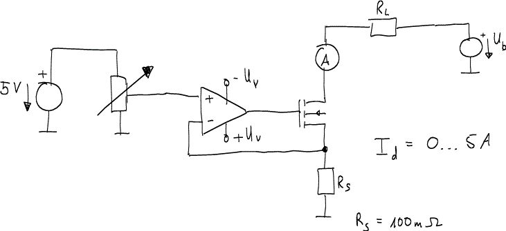

ich bin dabei mir eine konstante stromquelle zu bauen, muss sie aber
vorher einmal dimensionieren und simulieren.
Als transistor verwende ich einen mosfet (anreicherungstyp) und über
einen potentiometer möchte ich einen konstanten drainstrom zwischen
0...5A einstellen können.
Der Rs-Widerstand (ist ein präzisionswiderstand) ist 100mOhm groß, damit
an dem nicht unnötig viel leistung verschenkt wird.
(siehe skizze)
Jedenfalls bin ich dabei das jetzt so zu dimensionieren, weiß aber nicht
so wirklich, wie man das am besten macht bzw. womit man am besten
anfängt.
Muss leider dazu sagen, dass ich ein neuling auf diesem gebiet bin und
wenig vorkenntnisse habe. Natürlich kenn ich die knoten- und
maschenregel, das ohmsches gesetz und wie der mosfet theoretisch
funktioniert, allerdings fehlt mir hierbei irgendwie der ansatz bzw. das
wissen, wie man jetzt am besten vorgeht.
ich hoffe, ihr könnt mir dabei etwas helfen.
vielen dank und schönen gruß

also die seite bietet viele nützliche hinweise allerdings bringt sie
mich in der fragestellung der dimensionierung nicht wirklich weiter.
die last kann ich ja scheinbar über die thermischen eigenschaften meines
stellglieds (mosfet) berechnen...aber wozu da in der einen schaltung
eine schottkydiode und einen vorwiderstand vor dem poti verwendet wird,
weiß ich nicht.

Die Schaltung schwingt, du brauchst eine Kompensation wie sie hier durch
Rx und Cx (Werte durch Belastungstests ermitteln) angegeben ist, und
weil der MOSFET im Lenearbetrieb gehalten werden soll ist ein Dämpfung
per R (ca. 10 Ohm) auch nicht verkehrt:
     |             +--o
   Poti--|+\       |
     |   |  >-+-R-|I
     | +-|-/  Cx   |
     | +------+-Rx-+
     |           Shunt
     +-------------+--o
