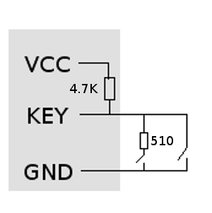

Folgendes Problem ist gegeben: Es gibt eine Blackbox (Schaltung) die mit
zwei Tastern gesteuert werden kann. Die Taster werden, so wie in dem
Schaltplan gezeigt angeschlossen. Ich nehme an, durch die Taster wird
eine Art Spannungsteiler emuliert, wodurch die Schaltung in der Blackbox
die jeweilige Tasten unterscheiden kann.
Nun, ich wollte die beiden Taster durch einen uC ersetzen (in meinem
Fall ATmega32, ist aber mehr oder weniger jetzt irrelevant). Nun, ich
habe an folgende zwei Loesungen gedacht:
1) uC erzeugt mittels PWM + RC-Glied eine Spannung, die dann von der
Schaltung ausgewertet wird. Erster Taster, wird es wohl etwas um 4.8V
sein, und zweiter Taster 0V. Bei dieser Loesung sehe ich aber keine
Moeglichkeit wie ich es machen kann, ohne den 4.7K zu entfernen.
2) Taster wird durch einen Transistor ersetzt. Ein Transistor hat jedoch
einen ziemlcih starken Spannungsabfall (mind 0.4V), sodass ich die 4.8V
am ersten Taster nicht hinbekomme.
Hat jemand eine Idee, wie ich dieses Problem loesen kann? Die
Constraints sind, dass nicht viel Platz fuer die Loesung da ist, so in
etwa 2x1cm.
Vielen Dank schon mal im Voraus!

Wo ist da das Problem?
Einfach zwei Portpins nehmen, einen direkt und einen mit dem 510R an den
Key-Eingang anschließen. Dann gibts drei Möglichkeiten:
Beide Portpins hochohmig = keine Taste gedrückt.
Erster Portpin auf GND, zweiter hochohmig = Key wird direkt auf GND
gezogen.
Erster Portpin hochohmig, zweiter auf GND = Key wird über 510R auf GND
gezogen.
Voila. Transistoren, PWM usw: alles überflüssig.

Hmm,
Jim, tatsaechlich, man koennte ja direkt ueber den AVR das ganze laufen
lassen. Keine Ahnung wieso ich so kompliziert gedacht habe.
Allerdings geht es wohl nur dann, wenn der Strom zwischen Key und GND
dann nicht hoch ist. Das weiss ich aber nicht genau. Ich nehme aber an,
dass in der BlackBox nur eine ADC-Messung stattfindet, womit der Strom
nur durch den 4.7K begrenzt ist. Der AVR muesste ja auch eigenen
Innenwiderstand haben, d.h. den 510R muesste ich durch etwas kleineres
ersetzen, um den Widerstand des AVRs auszugleichen. Oder ist er
vernachlaessigbar?
Detlev, oh, vielen Dank, an diesen Tipp habe ich jetzt nicht gedacht.
Stimmt, Sonst wuerde die beiden Ports sich gegenseitig blockieren. Alles
klar, ich glaube ich habs jetzt. Ich habe schon letztes Jahr eine solche
Schaltung gebaut, allerdings habe ich dort mit Transistoren fuer
Umschaltung gearbeitet. Keine Ahnung wieso, aber womoeglich wollte ich
damit den AVR schuetzen. Mit den Transistoren war aber so eine Sache,
dass der Spannungsabfall ziemlich gross war und mir Probleme bereitete.
