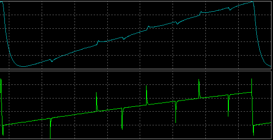

Ich habe folgendes Sägezahnsignal mit den Spikes überlagert. Ich die
Spikes rausfiltern da ich die Rampe mit einem Komparator
weiterverarbeiten möchte. Der Sägezahn hat 67kHz, die Spikes 300kHz
(deren Grunewellen).
Mit einem passiven RC filter komm ich nicht zurecht, damit die Spikes
gefiltert werden ist fg so tief, dass das fallen der Rampe verschmiert
wird. Das ist nicht zulässig.
Ich weis das das Fallen der rampe hohe Frequenzen enthält, also wenn die
Spikes gedämpft werden, dann auch die hohen Frequenzen die im Sägezahn
enthalten sind.
Zuerst dachte ich einem Filter 2ter Ordnung, (zb Sallen Key) könnte ich
f0 höher ansetzen und die Spikes zu Filtern. Bringt fast nichts, da sich
die Oberwellen des Sägezahnes und die Grundwelle der Spikes ja massiv
überschneiden.
Die Rampe fällt in ca 100ns, max 500ns wären zulässig.
Ich dachte an Selw rate bgrenzung, duch
Hat jemand Tipps? Irgendwas nichtlineares?
