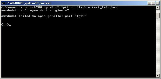

ich habe mir den Parallelport-Programmer von
http://s-huehn.de/elektronik/avr-prog/avr-prog-alt.htm auf einer Platine
aufgebaut. uC (atmega8) wurde in der Grundschaltung (ohne Quarz)
aufgebaut. Die Verbindungen des Programmers hab ich mit einem Multimeter
überprüft. Die sollten eigentlich passen. Wenn ich nun aber versuche ein
Testprogramm mit Hilfe von AVRDUDE an den uC zu übertragen bekomme ich
folgende Fehlermeldung: "avrdude: failed to open parallel port "lpt1""
(siehe Bild), obwohl der Parallelport laut Gerätemanager auf LPT1 hängt.
Hatte jemand von euch schon mal den Fehler? oder hat wer von euch
vielleicht eine Idee wie man den Fehler beheben könnte?
mfg much
Und die Fehlermeldung darüber hast du glatt überlesen.
giveio.sys wird nicht gefunden oder ist nicht installiert.

danke, die hab ich wirklich mehr oder weniger überlesen.
Die Datei existiert allerdings. Sie ist im Projektordner
(C:\WinAVR-20100110\bin). Kann ich durch irgend einen Parameter
einstellen, dass avrdude dort danach sucht, bzw. wo sucht es denn
standardmäßg nach der Datei giveio.sys?
