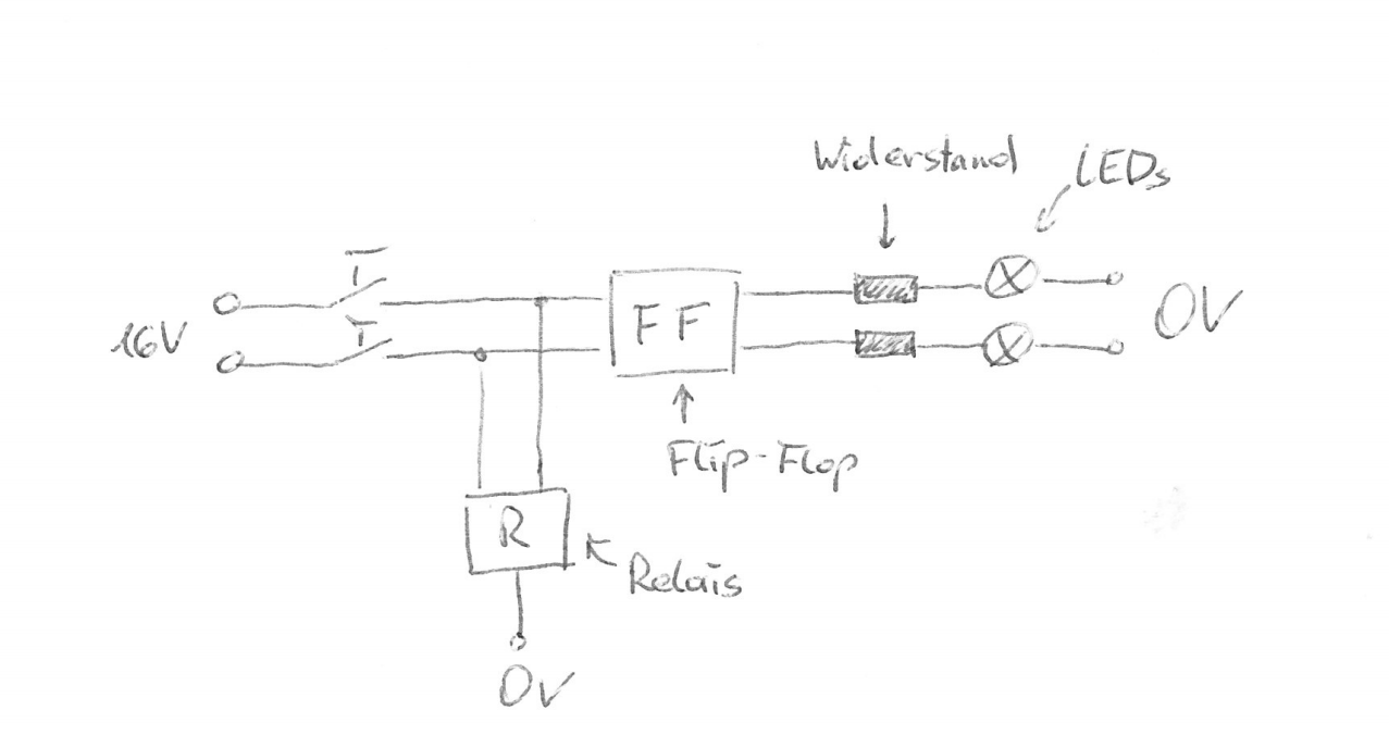

wie schon gesagt brauche ich etwas, meiner meinung nach am besten ein
Flip Flop, um ein schon vorhandenes Relais anzusteuern.
Ich habe 2 Taster, für die 2 Schaltzustände des Relais, und 2 LEDs als
Zustandsanzeige des Relais. Die LEDs sind in den Tastern integriert
http://www.conrad.at/ce/de/product/701236/DRUCKTASTER-R13-529AL-GRUEN-LED/0216420
Weiters möchte ich mir für später die Möglichkeit offenhalten, die
Relais zusätzlich mit einem µC zu schalten. Es sollten dann die LEDs
auch noch als Anzeige funktionieren.
Das Relais arbeitet mit einer Spannung von 16V, ja etwas ungewöhnlich,
kann ich aber nicht ändern. Es sind ca. 30 Relais verbaut, also sollte
das Ganze so günstig wie möglich sein.
Also meine Fragen:
- welchen FlipFlop
- welche Transistoren würdet ihr verwenden?
mfg clecksi

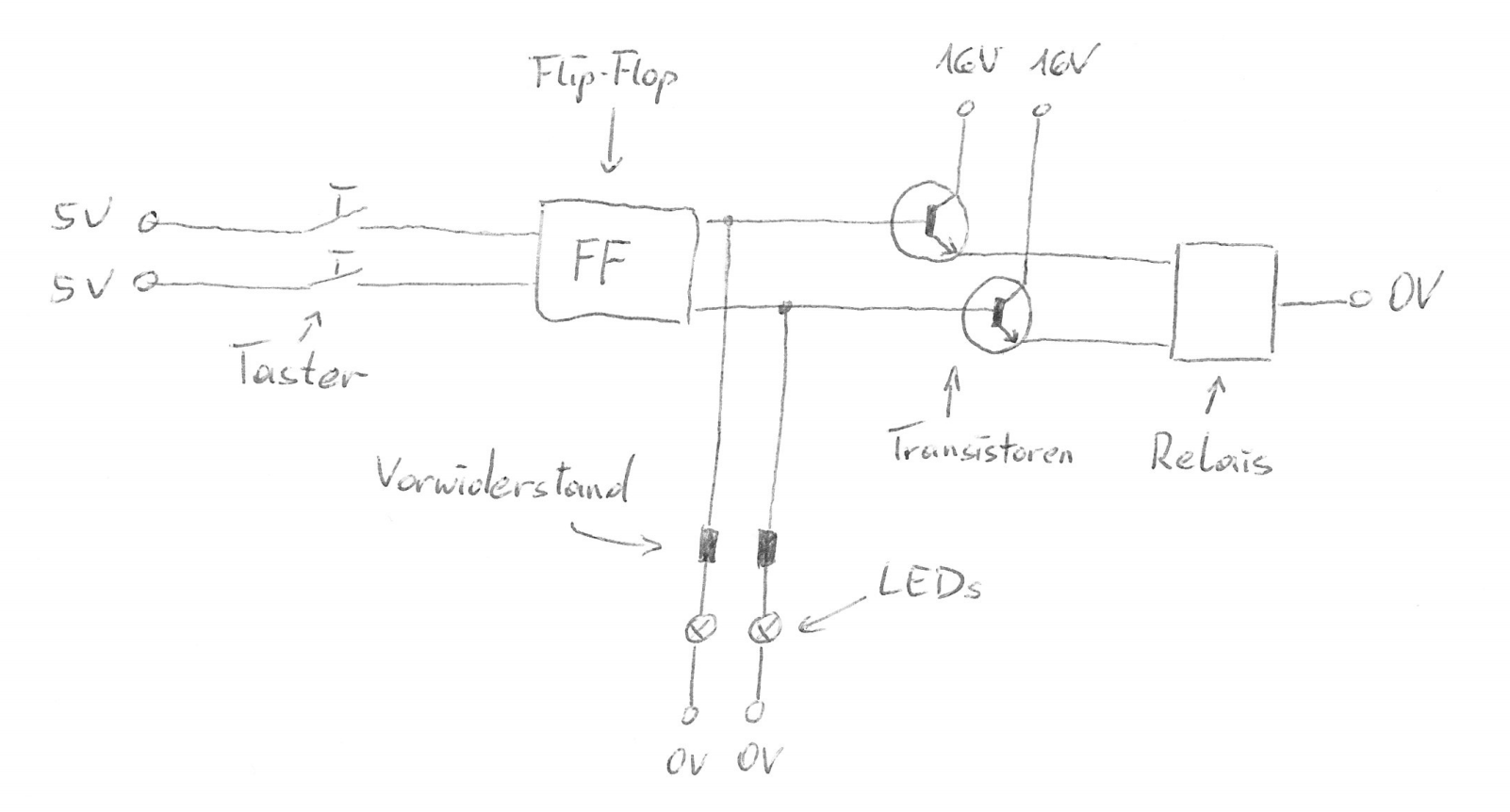

Das Datenblatt für das Relais wäre interessanter als Angaben zur
Taster/LED-Kombination. Ein Relais mit 2 Eingängen ist schon mal
interessant.
1. So wie in Deiner Schaltung verstärken die Transistoren keine
Spannung. D.h. Du musst der Einfachheit halber das FF ebenfalls mit 16V
betreiben. Dafür kommen am ehesten 4000er CMOS-Bausteine in Frage, also
z.B. der 4013:
http://www.reichelt.de/?ACTION=3;ARTICLE=12555;PROVID=2402
Da die Eingänge hochohmig sind, und ein nicht angeschlossener Input-Pin
automatisch den Wert 1 hat (wie bei TTL-Logik), musst Du noch
Pulldown-Widerstände nach GND an die Eingänge anschließen.
Dann noch ein paar Vorwiderstände für die Basen der Transistoren, und Du
hast eine Grundlage, aus der heraus Du experimentell eine brauchbare
Schaltung ermitteln kannst.
Je nachdem, wie viel Strom Dein Ralais frisst, brauchst Du
Darlington-Transistoren.
Wenn Du das ganze mit einem AVR ansteuern möchtest, brauchst Du kein FF
mehr, dafür aber eine Verstärkung von 5 aus 16V an den Ausgängen.
(Anderes Thema)
von Hubert G. (hubertg)
4043 oder 4044 würden sich anbieten.
Die Transistorschaltung funktioniert nicht. Überlege mal wie viel
Spannung du max. an den Emitter bringst.

von Flip B. (frickelfreak)
Ist den Relais die Polung egal? Dann wäre es geschickter, den
Gemeinsamen Spulenanschluss an 16V zu hängen und die beiden Spulenenden
mit NPNs in Emitterschaltung nach Masse zu Schalten. Dann brauchst du
keine 16V an der Basis. So wie es jetzt ist, bekommen deine Relais nur
4V ab. Da bräuchtest du fast ein wunder, um die Relais zum Schalten zu
überreden. Du könntest auch die Komplette Schaltung für 16V auslegen und
mit 16V betreiben, aber hast davon keine Vorteile. Das mit den FF kannst
du so machen, jedoch solltest du auf den Maximalen ausgangsstrom achten,
ggf. eben Darlingtontransen verwenden. Benutzt du bistabile Relais?

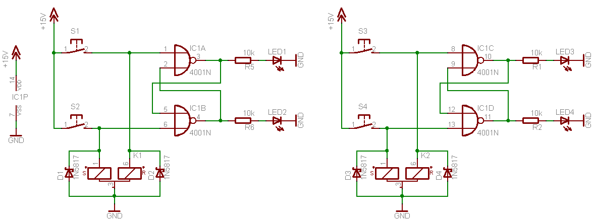

Bei 16V könnte man die guten, alten HEF4000er ICs nutzen, die laufen
offiziell mit 15V und gehen bei 16V sicher nicht kaputt. Mit einem
HEF4001 kann man je zwei Gatter zu einem RS-FlipFlop zusammenschalten.
Fettig.
Ach ja, Feilaufdioden an der Weiche nicht vergessen, sonst ist den ICs
kein langes Leben beschieden ;-).

von Falk B. (falk)
@  Clecksi _h (clecksi_h)
>sind, dass es genügt wenn man den Taster einfach ein bisschen länger
>drückt (bis man das Klappern beim Schalten der Weiche hört).
Die summt. Und ja, ein normaler Tastendruck von von ~0,5s reicht.
>>Mit einem HEF4001 kann man je zwei Gatter zu einem RS-FlipFlop
>>zusammenschalten.
>Kenn mich da leider nicht so gut aus -> wie ist das gemeint?
Siehe Anhang.
