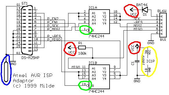

Ich möchte mir gerne einen Pgrogrammieradapter für AVRs bauen.
Nun weiss ich blos nicht welchen ich brauche.
Habe mir mal einen rausgesucht aber verstehe den schaltplan nicht so
ganz (Anhang)
habe mal alles in anderen farben gekennzeichnet was ich nicht so ganz
verstehe.
ROT: VCC? ist das eine positive spannung die ich extern anlegen muss
oder wird die aus dem Paralellport gezogen? Wieviel Volt muss die
betragen?
GRÜN: Warum sind da so kringel an PIN 1 und 19 ? Ich kenne das nur von
der Digitaltechnik als invertierten eingang/ausgang.
BLAU: Was soll das blaue eingekreiste darstellen? Soll ich einfach das
gehäuse (Also vorne den stecker) vom SUB D mit Masse verbinden?
GELB: Warum steht da auf einmal IC1P? Sind das nicht einfach die
Anschlüsse für die Spannung vom 74HC244?
Ausserdem habe ich irgentwo gelesen man soll einen anderen IC
einsetzen, weiss aber leider nicht mehr wo.
von Thomas Burkhardt (Gast)
betragen?
VCC! Wird extern angelegt. 5V. evtl weniger, wenn Treiber und µC das
können.
Heisst es ja  :)
Nehm ich an.
Ja, sind sie.

von leo9 (Gast)
rot: ist die positive Versorgungsspannung und wird über D1 aus der
Zielschaltung (BU1-Pin1) mit 5V versorgt
grün: kennzeichnet invertierende Eingänge
blau: ist wohl das Steckergehäuse, kannst du aber unbeschalten lassen
gelb: ist die Spannungsversorgung von Ic1, A -> "1/2 IC", B -> zweite
Hälfte, P -> Power
Der andere Ic ist wohl ein HCT, für Vor- oder Nachteile müßte ich jetzt
aber auch das Datenblatt zu Rate ziehen.
grüße leo
GRÜN: Naja, das es invertiert ist. Aber da kannste nix gegen tun, so
ist der Eingang des ICs halt :)
BLAU: Nehm ich an, heißt nehm ich an... Also es wird vermutlich sowas
bedeuten, allerdings muss das nicht überbewertet werden. GND kommt vom
Parallelport über die Leitungen und der Schirm ist auf Rechnerseite
auch auf Gehäuse. Damit musst du dich eigentlich nicht um ihn kümmern.
Bei genauerem Hinschauen isses eben nicht mit Masse verbunden...
Einfach ignorieren.
GND der Zielschaltung, vom Parallelport und natürlich auch vom
Programmer gehören zusammen. Das ist der gemeinsame Bezug, wie soll's
ohne gehen?
