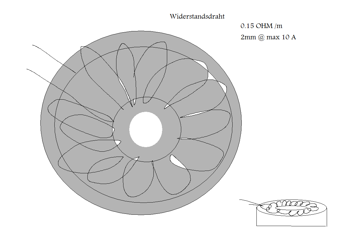

ich bin gerade dabei mir ne Sprühätzanlage zu bauen. Da ich mir das
Ätzgefäß zuerst besorgt habe, bevor ich auf die Idee gekommen bin, das
der Heizstab liegend nicht rein passt will ich mir mit einem
Widerstandsdraht eine Heizung bauen.
Die frage ist wieviel Leistung darf einem ein zementierten Draht
aufgebürdet werden ?
Daten:
RD 100/2,00 :: 100g Widerstandsdraht, Ø 2,00mm (von R******)
Durchmesser: 2,00mm
Widerstand/m: 0,15 Ohm
Länge: 3,5m
Gewicht: 100g
I (A): 10,0
Der Außendurchmesser dar maximal 10 cm betragen, den Aufbau würde ich
wie auf der Sitze machen..
Kann man mehr als 10 A verwenden ohne das der Draht durchbrennt, und mit
welchen Temperaturen ist hier zu rechnen ?
mfg
Dex
Was soll das für eine eigenartige Heizung sein? Du verwendest 3,5m Draht
mit 0,15 Ohm/m und willst 10 A durchschicken.
Deine Heizung hat also einen Widerstand von 0,525 Ohm. Bei 10 A fällt
daran eine Spannung von 5,25 Volt ab, ergibt eine Leistung von gerade
mal 52,5 Watt.
Mit dieser geringen Leistung brauchst du eine ganze Stunde, um einen
Liter Ätzlösung von 20°C auf 60°C zu bringen.
Dein ganzer Ansatz ist falsch. Als erstes solltest du mal festlegen,
welche Menge Flüssigkeit in welcher Zeit auf wie viel °C erhitzt werden
soll. Das kann man leicht mit der spezifischen Wärmekapazität von Wasser
ausrechnen, die wohl ungefähr der Wärmekapazität deiner Ätzlösung
entspricht. Als sinnvolle Heizleisung wirst du schon 300-500 Watt
annehmen müssen.
Bei deinen 300 Watt muss man jetzt natürlich wissen, welche
Spannungsquelle du einzusetzen gedenkst, danach richtet sich der
benötigte Widerstand des Heizdrahtes. Alles andere ist einfachste
Mathematik und Kenntnis des Ohmschen Gesetzes.
Eine 300-Watt-Heizung mit nur 0,525 Ohm bauen zu wollen, ist jedenfalls
eine ganz große Schnapsidee. Sowas ist für den Betrieb an 12 V im Auto
geeignet, aber nicht für zu Hause, wo ein 230V-Netz vorhanden ist.

Ein abschliessender Ratschlag: wenn du sowieso eine Art Heizplatte bauen
willst, vergiss das Ganze und besorge dir eine billige Elektrokochplatte
vom Elektrohändler deines Vetrauens.

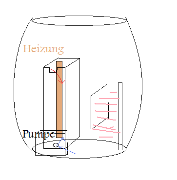

könnte ich mit einer Hermetisch geschlossenen Pumpe ~ 6 Eronen bei
Pollin, die eine Magentkupplung hat die Ätzlösung in einen Teil Pumpen,
indem ein Heizzstab aufrecht stehen kann , oder geht solch eine
Kreiselpumpe dabei kaputt ?

@Dex
Wozu überhaupt SO eine Heizung? Ne Aquariumheizung gibts doch
zu kaufen und ist langzeiterprobt. Ne Pumpe brauchste nicht
wenn du das Ätzmedium nicht auf die Platine spritzen willst.
Zum Zwecke der gleichmäßigen Erwärmung reicht auch ein Quirl,
sofern der überhaupt nötig ist. Andere kommen ohne aus.
Haste dir schon das Ätzmedium ausgesucht?
es wird Natriumpersulfat sein, habe ich auch schon in ner Küvetten
ätzanlage mit Heizung, das Problem wie schon oben beschreiebn ist, das
der Heizstan zu lange ist um ihn liegen zu bertreiben. Mit der Pumpe
wollte ich das Medium in ein Rohr Pumpen, wo der Heizstb aufrecht sehen
kann..
Ich wüsste gerne ob solch eine Pumpe das ab kann ..
Schwer zu sagen ob der Druck ausreicht. Chemisch würde ich mal von
ausgehen. Hatte gar nicht gesehen das es ja gerade eine
Sprühätze werden soll. Ich hab mal was skizziert das gehen könnte.
Die Pumpe wird dann das Problem sein.
Die Pumpe fördert das Medium in einen Vorratsbehälter wo die
Tauchheizung drin hängt und der dann zwar über, aber nie
trocken läuft. Über einem Abzweig wird das Medium dann durch
Düsen auf die Platine gesprüht. Das kann man eigentlich nur
mit Wasser ausprobieren und hoffen das es die(teure Pumpe
nicht übel nimmt). Eine Alternative wäre eine Impellerpumpe,
aber das ist wieder eine andere Lösung.

Das mit dem Impeller hatte ich auch so geplant, die Pumpe sollte nur den
Tansport zum Heizungsbehälter übernehmen, und dies auch überleben ^^
Von dort aus wieder in den Bereich, wo der Impeller die Brühe aufsaugt
und auf dei Platine Sprüt. (Zweite Skize rechts - ok das wahr dann auf
die schelle nicht wirklich gut gezeichnet)
Also sollte das so funktionieren, wenn die Heizung nie trocken läuft ?
Man kann, bzw. muss, weil wohl nicht anders möglich, zwei Pumpen
nehmen. Eine Impellerpumpe zum sprühen und eine Pumpe um den
Heizungstank zu befüllen, bzw. das Medium da hin umzuwälzen.
Eine Impellerpumpe würde wohl nicht gehen weil man da keinen
Schlauch anschließen kann. Ich habe mir auch schon Gedanken gemacht
über eine Sprühätzanlage, aber mir fehlen noch einige wichtige Teile
und dann wird, sofern das wie beabsichtigt funktioniert, anders
als es üblich ist, laufen.
Dann werde ich das so lösen:
Motor + Rohr mit Löchern +  Impeller unten zum Sprühen
Pumpe + Heizung aufrecht stehend, um den vorhandenen Heizstab nutzen zu
könen..
