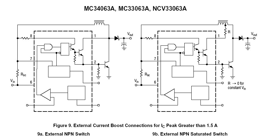

-Warum wird im rechten Schaltbild die Spule angezapft ? Dadurch wird ja
dann nicht mehr die ganze Spule kurzgeschlossen ?

Über Pin 7 wird der Oszilltor beeinflusst, die Pulsbreite verändert oder
ganz abgeschaltet.
Die Spule wird nicht kurzgeschlossen, es ist noch ein R dazwischen.
Beim Stromshunt kannst du auswählen zwischen Strommaximum wird nicht
erreicht oder das ganze raucht ab.

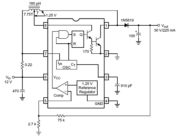

In der Application Note AN920 von onsemi habe ich noch den angefügten
Schaltplan gefunden. Wozu ist denn nun das Abgreifen der Spule gut ?!

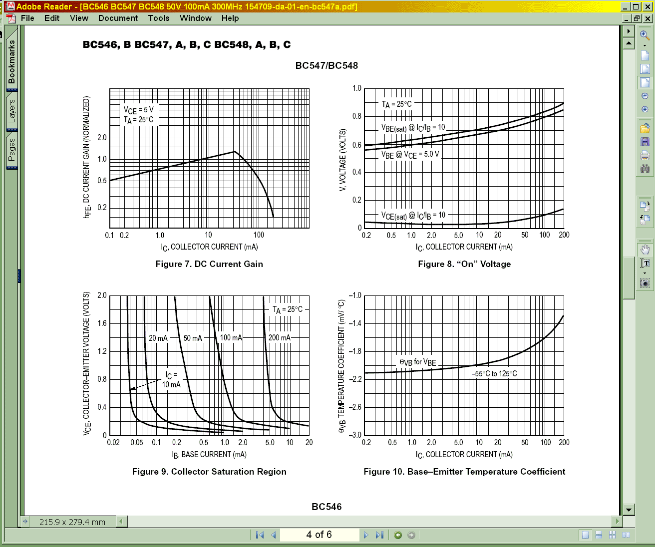

An der Frage habe ich auch geknabbert. Die beste Erklärung die ich
gefunden habe ist folgende:
Normalerweise ist bei einer Darlington Schaltung (T1,T2) die beiden
Collektoren verbunden. Schaltet man den Ausgangstransistor T2 duch so
verkleinert sich dadurch Vce T1 wie man aus obigen Diagrammen eines NPN
erkennt (Fig9) sinkt mit Vce-T1 auch dessen Ic und damit Ib-T2.
d.h. die Stromverstärkung der Gesammtkonstruktion ist begrenzt.
Durch die Abzapfung wird Vc-T1 erhöht und man kann damit grössere
Stroeme in T2 treiben.
Ich hoffe das stimmt???
Hallo Stefan,
die Spulen-Anzapfung verbessert den Wirkungsgrad der Schaltung.
Angenommen du hättest keine Anzapung und Pin1,8 verbunden also
Darlington Ausgang: Dann hast du über dem Ausganstransistor im
durchgeschalteten Zustand immer noch eine Uce Spannung von ca. 1,5V
die zusammen mit dem Strom für Verlustleistung sorgt.
In einer anderen Schaltungtechnik wird Pin 8 von Pin 1 getrennt und
über einen Widerstand (einige hundert Ohm) mit Pin 7 verbunden. Jetzt
ist zwar Uce des Ausganstransistors mit etwa 0,2-0,4V viel kleiner,
dafür wird viel Leistung im Widerstand verbraten.
Mit der Anzapung der Spule wird dies umgangen, die Spule liefert durch
den (im durchgeschalteten Moment)linear ansteigenden Strom an Pin 8
eine üm ca.1,3V größere Spannung als an Pin1 und treibt sozusagen den
Ausganstransistor selbst. (Diese Spannung hängt natürlich vom
Windungsverhältnis und von der Einganspannung ab. Hier etwa
11,5V/8,75T. (T sind die Windungen).
Somit wird keine Leistung unnötig verbraten.
Ich hoffe, ich habs einigermaßen verständlich rübergrbracht.
Volker
