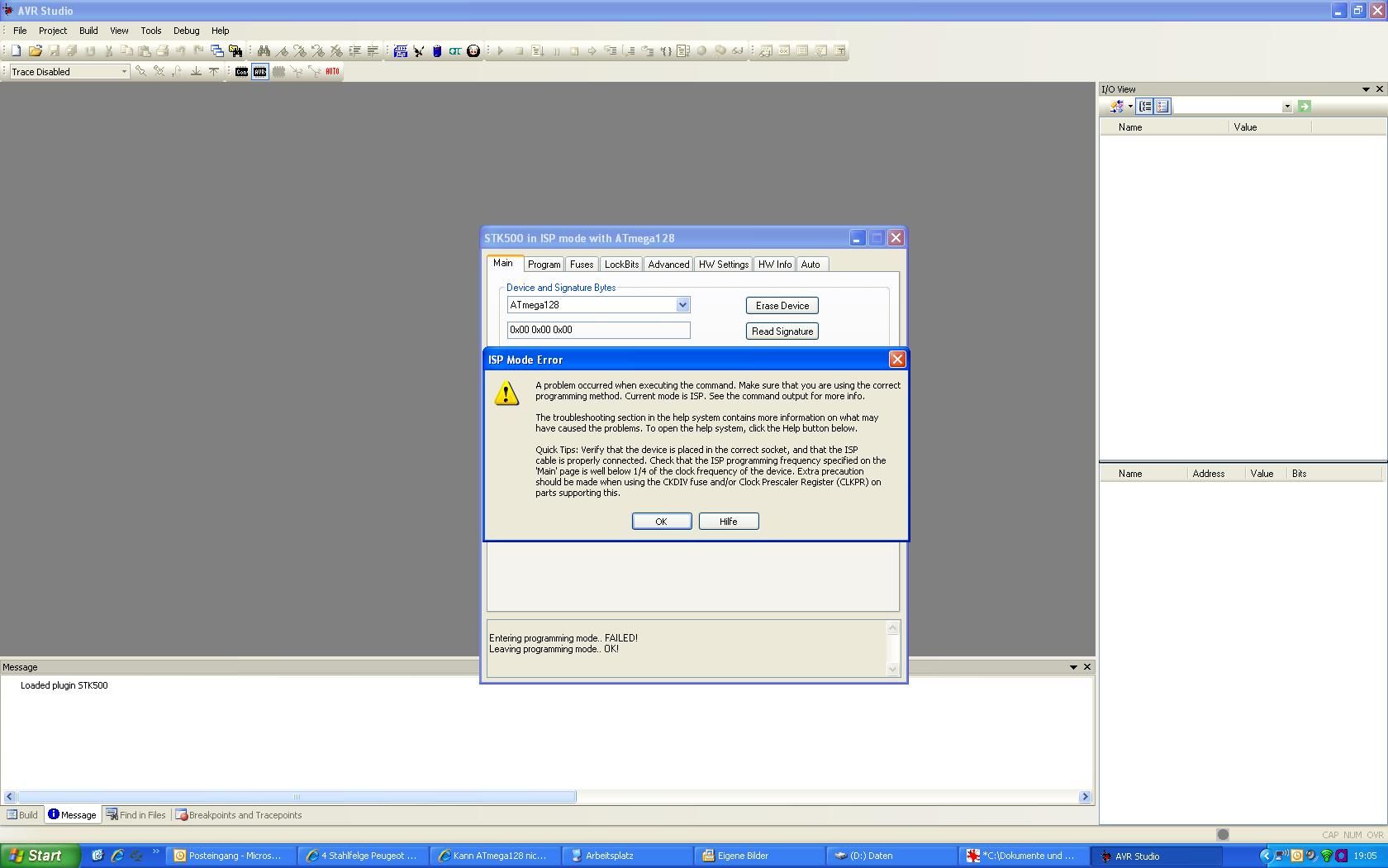

Bekomme aber in AVR-Studio immer die gleiche Fehlermeldung: ISP MODE
ERROR (Entering programming mode.. FAILED! Leaving programming mode..
OK!) bzw. die Signatur: 0x00 0x00 0x00.

von Knut B. (Firma: TravelRec.) (travelrec) Benutzerseite
Mach mal ein Foto vom Aufbau und einen Screenshot vom AVR-Studio.

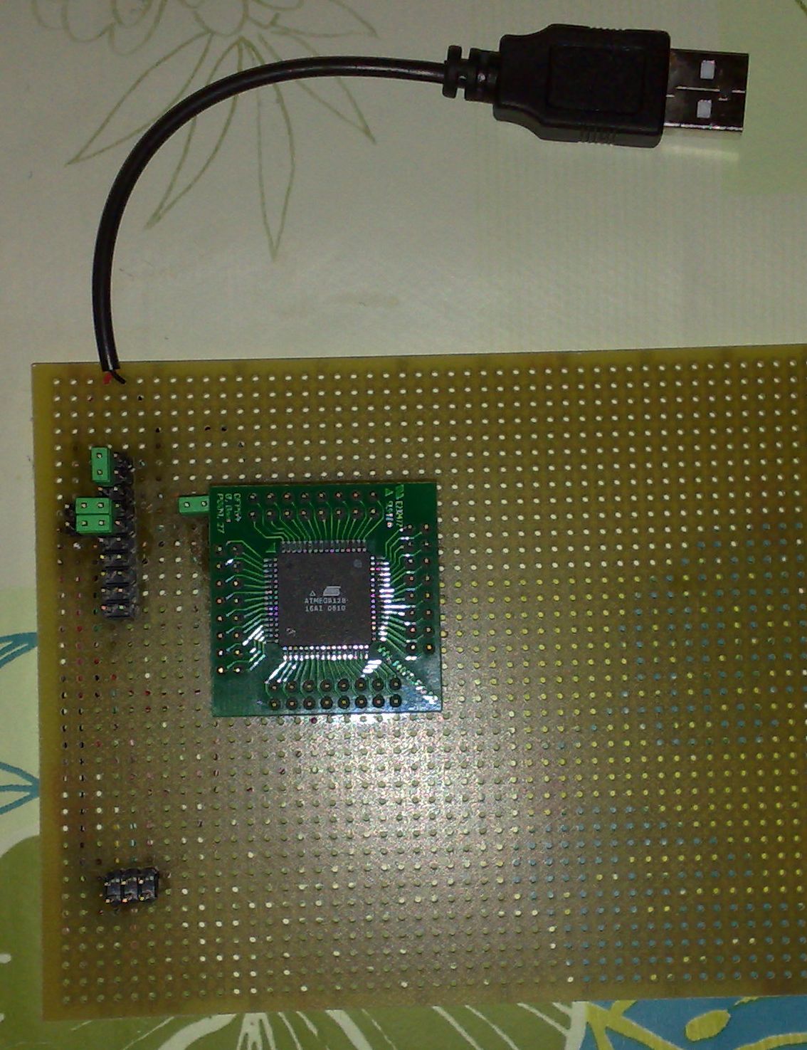

von Torsten J. (olivegarden)
Also hier die Bilder - alle Kabel sind fest verlötet und berühren sich
nicht.
Ist es besser einen Neuen zu kaufen und den zu programmieren?

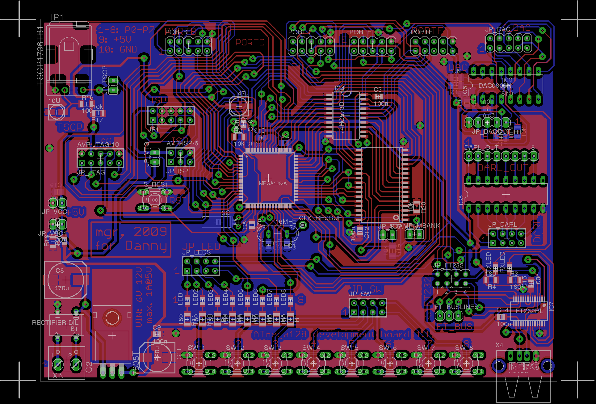

von Michael G. (linuxgeek) Benutzerseite
Ja funktioniert es nun oder nich?
Ich hab mal ne Platine fuer den Mega128 gemacht, die auch funktioniert
(abgesehen vom DAC :P).
Kannst mal hier gucken:
http://viewvc.coremelt.net/viewvc/avr/avr_kurs/board/
Hab mal nen Bild der Schaltung angehaengt, das laesst sich im
Heimverfahren herstellen. Ich denke Dein Problem ist hier, dass Du nicht
richtig an die Sache heran gehst. Selbst wenn Du dieses "Konstrukt" zum
Laufen bekommst was hilft es Dir?

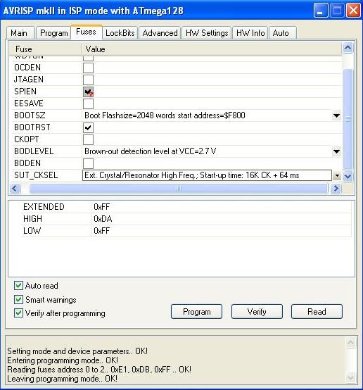

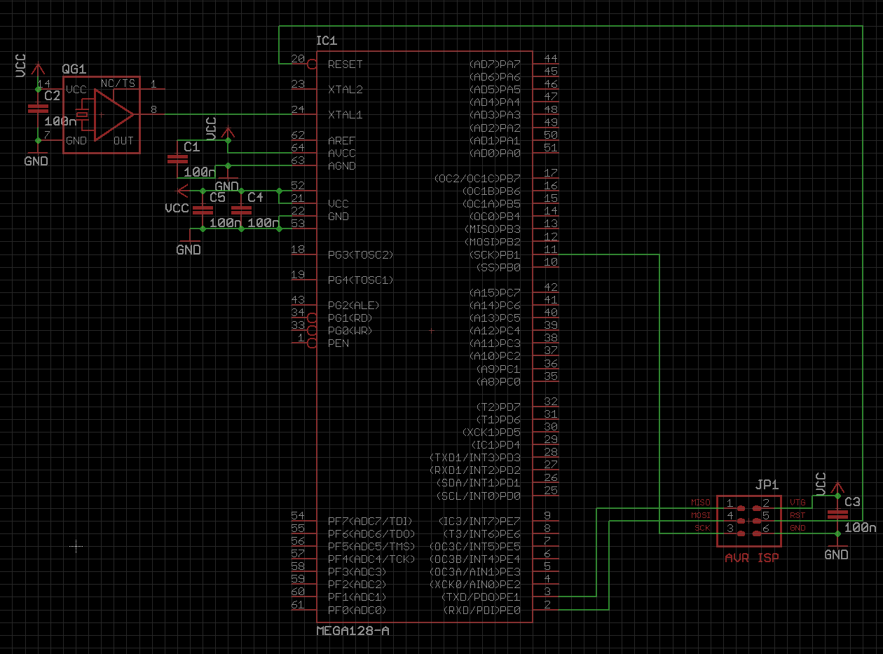

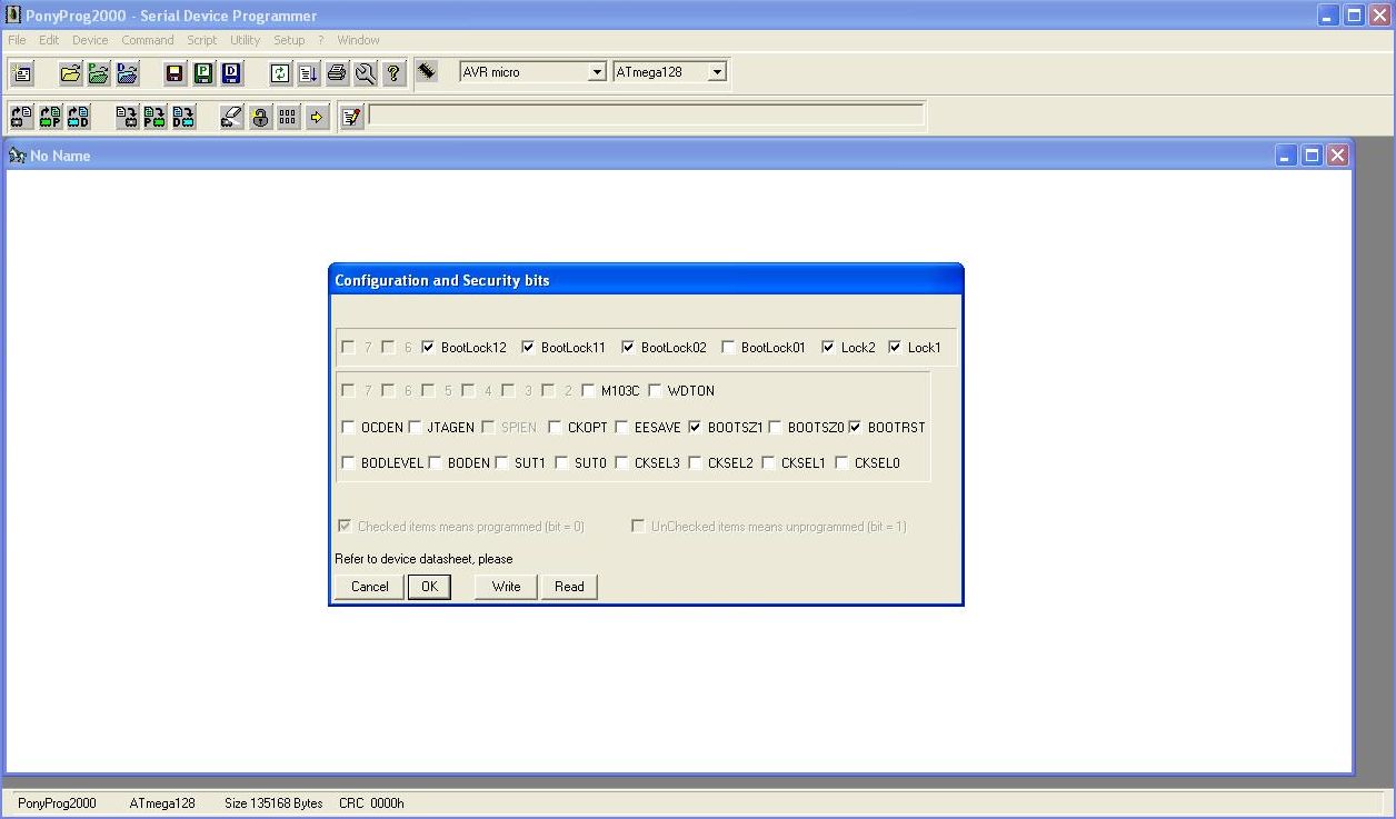

So, im Anhang zu sehen der neue Aufbau, um den ATmega128 zu
programmieren. Habe alle Verbindungen min. 3 gestestet - alle Vcc's
sowie AVcc an Vcc USB, alle GND's an GND vom MK2, PEN über Jumper an Vcc
möglich und die restlichen Datenleitungen (MOSI,MISO,SCK,RESET), wie in
den Datenblättern (Chip / Programmer) beschrieben angeschlossen.

von Frank K. (fchk)
Torsten J. schrieb:
> Hab versucht den 128er mit nem 14,7456 Mhz Quarz + Kondensatoren
> anzusprechen, aber ohne Erfolg. Werd mir jetzt noch nen 4Mhz Oszillator
> besorgen. Vielen Dank für Infos.
> Werd mich wieder melden, sofern ich den ausprobiert und getestet habe.
Und anbei nochmal die Minimalbeschaltung mit Quarzoszillator zum
Nachkontrollieren.
fchk

von Sepp (Gast)
Wenn ich den geposteten Stromlauf ansehe, frage ich mich ob
Mosi/Miso richtig angeschlissen sind. Im Stromlauf gehen
die nicht an Mosi/Miso vom µP, sondern an dessdn TxD/RxD.
Dann kann es nicht gehen.
Beim ATmega64/128 ist das anders - siehe Datenblatt. Dort liegen MOSI
und MISO an PE0(TxD) und PE1(RxD).
So, habe den ATmega auch mit nem 4Mhz Quarz + 100nF Kondensator nicht
angesprochen bekommen. Dann habe ich mir nen anderen 128er besorgt und
siehe da, dieser lässt sich problemslos auslesen, programmieren usw.
Er läuft entweder mit intern OSC, extern OSC oder extern Crystal.
Das Problem, was ich jetzt nur noch habe, ist, dass ich ihn trotz "Ext.
Crystal/Resonator High Freq.; Start-up time: 16K CK + 64 ms" nicht in
der Originalschaltung zum Laufen bringe. Dort hängt der 128er an XTAL2
und 1 an einem 14,7456MHz Quarz + 22pF Kondensatoren. Auf der
Programmierplatine funzt alles, aber in der Originalschaltung nicht.
Das Programm sagt mir immer "not in Boot Mode". Habe ich denn bestimmte
Fuses falsch gesetzt?
Anbei nen Bild von den notwendigen PonyProg Einstellungen und denen, die
ich in AVR-Studio (angepasst) übernommen habe (bei M103C sowie WDTON
wurde kein Haken gesetzt - AVR Studio (hat nicht ganz raufgepasst)).
Huh?! Der Mega128 hat keinen "Boot mode", höchstens der Programmer (also
der mkII). Mir scheint, Du bringst hier was durcheinander.
