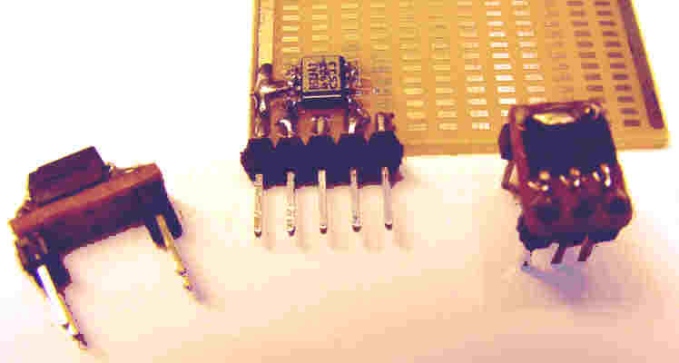

Gast #12046
Hi SMD Freaks,
wenn es sich nur um SMDs mit wenigen Pins handelt, dann kann man sich
selbst ganz einfach Adapter herstellen, die sich wie normale Bauteile
problemlos in die weissen Experimentierboards einstecken lassen.
Was man braucht:
1) SMD-Experimentier-Platine im 1,27mm Raster
   Das entpricht einer Lochrasterplatine ohne
   Löcher, dafür mit mehr Lötaugen.
2) Stiftleisten im 2,54mm Raster
Beides ist günstig im Elektronikhandel erhältlich.
Die benötigte Platinenfläche sägt man sich einfach aus der Rasterplatine
aus, lötet die Stiftleiste an die Stirnfläche und das SMD auf die
Platine. Die nötigen Verbindungen von dem SMD zu der Stiftleiste muss
man verdrahten und anlöten.
Diese Lösung ist sicherlich die günstigste, erreicht aber bei max 20Pins
eher schon bei weniger seine Grenzen.
Ein Beispielfoto anbei.
