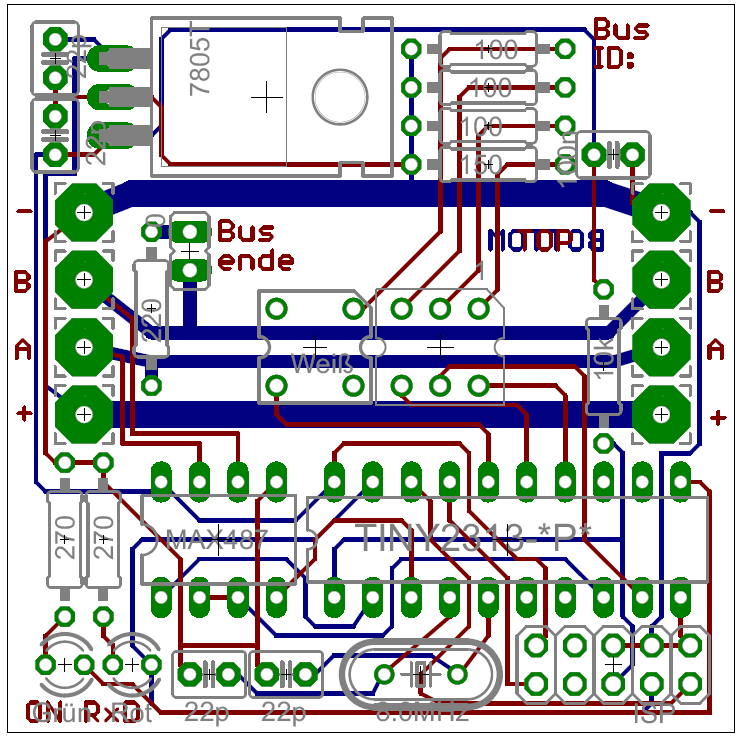

Hallo Zusammen.
Ich habe vor eine kleine Platine zu bauen (45x45mm) die via PWM eine
6-pin Superflux und eine Weiße Superflux LED ansteuert. Der Tiny2313
erhält via RS485 (über MAX487) befehle. Etwa 75 (!) von diesen Platinen
werden hintereinandergeschaltet (wahrscheinlich in zwei oder mehr
Strängen wegen der zu erwartenden Strombelastung).
Die Schaltung sowie Software funktionieren soweit problemlos
(versuchsaufbau mit zwei dieser Schaltungen auf einem Steckboard).
Bedenken habe ich beim Bus da die PWM ansteuerung der LEDs im Zentrum
die RS485 Signalleitungen (A/B) kreuzt. Das könnte zu Störungen führen.
Sollte man alle nicht verwendeten Ports von uC mit Pulldown auf 0V
führen oder kann das so offen bleiben?
Ich bin dankbar für Anregungen und freue mich auf eine sachliche
Diskussiuon.
Kilian

Hi Killian,
ich bin sicherlich nicht der Freak hier, aber
* C4 muss nahe an die Stromversorgung vom Tiny, da oben bringt er Dir
nicht das erwünschte
* ISP würde ich auf ISP-6 reduzieren, dann passt da auch noch C4 hin
* Leiterbahnwinkel alle auf 45°
* Masse für C2 und C3 sollte vom Tiny kommen
* Leiterbahnführung zwischen Tiny, Q4, C2, C3 sollte optimiert werden
(ist vielleicht bei 8 Mhz auch nicht wirklich notwendig)
* LED RxD zeigt Dir nur den Traffic auf dem ISP an - ist das so
gewünscht? Oder sollte diese an Deinen Bus angeschlossen werden? So wird
sie die meiste Zeit wohl dunkel sein.
Das ist halt das was mir direkt so aufgefallen ist.
Mehr Antworten würdest Du sicherlich im Platinen-Forum bekommen :)
Vielleicht kann ein Admin das dorthin verschieben?
Grüße,
Torsten

Der Quarz hat etwas mehr Beachtung und eine stabile Masse verdient:
http://www.lothar-miller.de/s9y/categories/33-Quarz
Zeichne diese drei Ströme mal in dein Layout ein: du wirst Augen machen!
Da fließt sogar noch ein "Bus"-Strom mit über diese Verbindung.
Und mach doch deine GND- und VCC-Leitungen ruhig ein wenig dicker...
:-o
Als Tipp: beim Layouten nach dem Platzieren der Bauteile die Bestückung
ausblenden. Dann siehst du besser, wo noch Platz ist.

Ich bezweifle das der Tiny die Superflux-LEDs vernünftig direkt
ansteuern kann.
Imax=40mA/Pin als absolutes Maximum lt. Datenblatt. Weiter sagt das
Datenblatt:
"Although each I/O port can source more than the test conditions (10 mA
at VCC = 5V, 5 mA at VCC = 3V) under steady state conditions
(non-transient), the following must be observed:
1] The sum of all IOH, for all ports, should not exceed 60 mA."
Also ich würde da ein paar Treibertransistoren/FETs vorsehen.
IC2 wiederum ist völlig überdimensioniert. Da würde ein 78M05CDT im
DPAK-Gehäuse völlig reichen. Schaft dann auch etwas mehr Platz auf der
Leiterplatte. C1 und C5 wurde schon gesagt.

na das nenn ich mal konstruktive Vorschläge.
Danke dafür!
Ich habe die Vorschläge fast alle umsetzen können.
Tatsächlich habe ich im Datenblatt vom Tiny das absolute Maximum
angenommen und übersehen das das Probleme geben wird. Was könnte ich
denn als Treiber nehmen. Darlington Arrays wie der ULN2003 oder 2803
sind mit 7 bzw. 8 Treibern zu groß. gibt es auch ICs mit 4 treibern?
