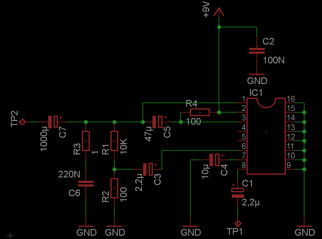

hab obigen Audio Amplifier aufgebaut(Entspricht Figure 19 im
Datenblatt). Schließe das Ganze an ein Labornetzteil an und betreibe die
Schaltung mit 9V. Wenn ich ein Audiosignal an TP1 anlege, bricht die
Spannung auf ca. 5,5V zusammen. TP2 geht zu einem Frequenz
Spannungswandler. Also ich hab die Laborverdrahtung ein paar mal geprüft
und keinen Fehler gefunden, daran kann es nicht legen. Vielleicht weiß
einer warum die Spannung zusammen fällt...
Vielen Dank im Vorraus
Also wenn dabei der TDA nicht heis wird, dann ist das Netzteil auf 0,1A
Strombegrenzung eingestellt.
Oder aber (wenn er auch heis wird) er schwingt. Also Strom messen, und
auch mal Oszi ran.

Was hängt denn genau an Eingang und Ausgang?
Häng mal an den Ausgang hinter C7 zusätzlich einen niederohmigen
Widerstand, damit der Verstärker die Last sieht, für die er eigentlich
gebaut ist. Vielleicht schwingt er, weil diese natürliche Last fehlt?
