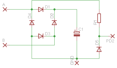

ich habe da mal eine Frage.
Wenn man einen Generator mit 4 Spulen hat, die Kreisförmig angeordnet
sind,
die sich an einem Magneten entlang drehen,
kann man da irgendwie einen Puls raus bekommen um die Drehzahl mit einem
MC zu messen?
Der Generator soll als Stromquelle des MC's dienen.
Wie würde die Schaltung dazu aussehen?
Mein Ansatz wäre folgender:
Jede Spule sollte ja ihren eigenen Puls erzeugen.
Demnach jede Spule mit einer Vorschaltung "anzapfen", und die erhaltene
Menge an Pulsen durch vier teilen.
Dann müsste man doch die Drehzahl haben, nicht?
Wie sieht so eine Vorschaltung aus, da ja positive und negative
Spannungen raus kommen?
Oder kann man einfach nach dem Gleichrichter, vor dem Kondensator die
bereits viergeteilte Drehzahl bekommen?
Vielleicht kann man auch nur eine einzige Spule "anzapfen", dann wüsste
man sogar, an welcher Spule man sich grade befindet.
Gruß Toby

danke dir.
Um Missverständnisse zu vermeiden,
ich habe vier Spulen, die in Reihe geschaltet auf einen Gleichrichter
gehen.
Muss ich nun einen weiteren Gleichrichter an nur einer Spule nutzen?
Wie sieht es da mit der gemeinsamen Masse aus, gibt es da keinen
Kurzschluß?
Gruß Toby

Ich glaube es ist einfacher als du denkst. Der Generator liefert ja
Wechselstrom (sonst wäre es ein Dynamo). Also einfach die Spannung vor
dem Gleichrichter über einen Widerstand (plus eventuell eine Diode um zu
verhindern dass man negative Spannungen bekommt) auf einen Eingang am
Microkontroller geben. Da sollten dann N Pulse pro Umdrehung kommen. N
wirst du ausmessen müssen, auch wenn du 4 Spulen hast, muss N nicht
unbedingt auch 4 sein. Wie schon jemand erwähnt hat, würde ich es zuerst
mit einem Oszilloskop ausmessen.
