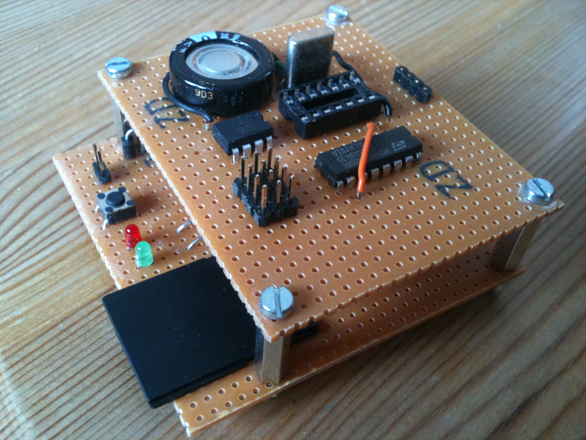

Technisches zum Logger:
Der Logger hat zwei AVRs. Einen für das schreiben auf die SD Karte
(ATMega168) und einen für das einlesen der 4 PWM Kanäle (ATiny24). Diese
sind über einen I2C Bus verbunden. Zweck dieser Kombination ist es, dass
die Log-Einträge GENAU mit 25hz geschrieben werden müssen. Sonst ist das
spätere Video nicht synchron!
Am Logger wird ein zweiter RC Empfänger angebunden, welcher das gleiche
Signal empfängt, was auch am Modell ankommt. Aufgezeichnet werden die
ersten 4 Kanäle. Es wäre aber auch kein Problem mehr aufzuzeichen.
Der Logger schreibt eine einfache CSV Datei auf die SD Karte. Speicher
ist ja genug vorhanden ;)

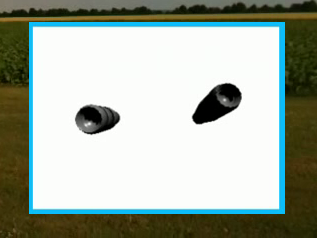

Jetzt muss noch das Video erstellt werden. Das war die schwierigste
Aufgabe an dem Projekt! Das Video muss nämlich synchron zur
Video-Aufnahme laufen. Im ersten Schritt wird mit hilfe von POV-Ray die
Darstellung der Sticks gerendert. Dazu habe ich eine POV-Ray Version
compiliert die unter Windows auch in der Konsole läuft.
Danach haben wir einen Ordner wo alle Bilder der Aufnahme enthalten
sind. Diese werden jetzt im letzten Schritt mit FFMPEG zu dem fertigen
Video zusammen gesetzt. Genau mit 25hz, so wie es vom µC aufgenommen
wurde. Fertig!
