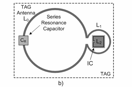

Prinzipiell ich will irgend wie eine gute Kopplung zwischen 3 spulen,
erreichen(Erreger spule,on Chip spule,und dann will ich mit sensor spule
das Chip Antwort erfassen,sollte irgendwie so funktionieren )
Ich habe onChip spule die ziemlich klein ist,jetzt was ich wissen will
wie kann ich die spule(so gen. Anreger Antenne )so Dimensionieren das
ich mit minimaler Leistung einen maximalen Mag.Feld,bzw gute Kopplung
habe,....
es wäre super wenn irgendjemand mir helfen könnte oder irgend eine gute
Idee hat wie kann man das besser machen,,,,
Am besten die Spulen so anordnen, dass sie möglichst "eng" zusammen
liegen.
So, wie Du schreibst, glaube ich, Du benötigst noch einige Grundlagen;
die "gute Kopplung" z.B. hängt nicht von der Leistung ab ...

die Frage war nicht gut gestellt,es ist klar das die Kopplung nicht vom
Leistung abhängig sind,da die Kopplung K= M/(sqrt(L1*L2)),,nun was ich
gemeint habe das ich mit minimalem Leistung irgendwie das große
Magnetfeld habe,was ich mir gedacht habe Magnetfeld ist,Idee war zuerst
mehr Windungen natürlich dan ist auch mag. Feld auch grösser,und kleine
schleife,
nun ob es besser ist mit rechteckige Schleife oder einfach runde
schleife?
es geht um Kopplung für Uhf im Nahfeld,also die spule sollte nicht zu
groß sein  sonst habe ich im 0 abstand zu wenig mag. Feld,,,
Nun die Idee war so eine spule zu bauen dazu Foto anbei,,nun bin nicht
sicher
wie ich das ganze ausrechnen soll,,??
oder Eine Idee wie mann das anders machen könnte ....
