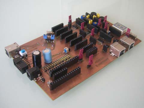

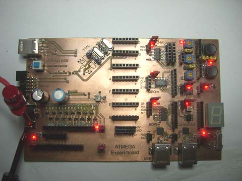

Ich habe mir eine Experimentierplatine gebaut mit nen Atmega8 drauf als
Programmer. Weil den originalen HEX-datei ein bisschen geandert sein
soll, habe ich von jemand den origialen Quelkode bekomen. Ich hatte
einiges geandert im Quelkode und dan hochgeladen im AVR-Studio.

P.S.2. Weil ich glaube, man moechte unbedingt gerne wissen warum es sich
handelte, habe ich mal Fotos mitgeliefert der Prototype. (Trotzdem, der
Atmega8 ist an der Unterseite verloetet)

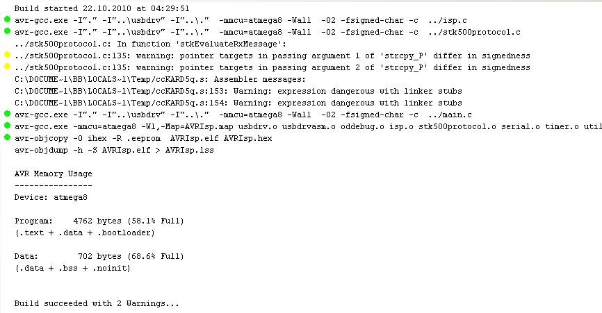

Wenn ich mit AVR Studio eine HEX-datei machen wollte, gab es noch 2
Warnungen (siehe Anhang : Screendump). Ich dachte, eine Warnung ist was
anderes als eine Fehler. Habe dan auch den HEX-datei im Atmega8

Ich habe "AVRIsp.aps" hochgeladen in AVR Studio und versuchte dan mit
"F7"-Taste (Build) eine HEX-file zu bauen. Dan gab es jedoch noch
Warnungen :

In Linien 08) bis 13) wird angegeben das es Schwierigkeiten gibt in
stk500protocol.c, linie 135. Wenn ich es gut verstanden habe, heist es
das ich eine Wert in einer String setzen wollte und das damit Probleme
gibt. Oder ist etwas anderes loes ? Wie gesagt, ich habe keine Ahnung
von Programmieren in AVR-gcc.
Also, bitte, bitte, bitte, wer koente mir angeben um was fuer ein
Problem es sich tatsaechlig handelt, und wie es korrigiert werden soll.
Gast #1907785
Die Warnung heisst, das Du Arrays von Zeichen an strcpy_P übergeben
willst, die Zeichen aber mal ein Vorzeichen und mal keines haben.
Es gibt z.B. unsigned char und resp. char
Beim ersten gibt es kein Vorzeichen (Voorteken {Wiskunde})
Beim zweiten aber doch.
Du musst darauf achten, das diese Angaben, die sogenannten Typen
übereinstimmen oder dafür sorgen das sie es tun (cast).
Lies bitte ein gutes C-Buch. Ich vermute mal das es den
Kernighan/Ritchie auch auf Niederländisch gibt.

strcpy_P wird hier verwendet.
    SWITCH_START
    SWITCH_CASE(STK_CMD_SIGN_ON)
        static PROGMEM uchar string[] = {8, 'A', 'V', 'R', 'I', 'S', 'P', '_', '2', 0};
        uchar *p = &txBuffer[STK_TXMSG_START + 2];
        strcpy_P(p, string);
        len.bytes[0] = 11;
Ändere die beiden Verwendungen von uchar in char.
        static PROGMEM char string[] = {8, 'A', 'V', 'R', 'I', 'S', 'P', '_', '2', 0};

OK, habe gerade alles erneut installiert, auch die letzte Version des
WinAVR (WinAVR-20100110-install.exe).
Bekam eine Fehler, wegen andere Namen manche WinAVR-directories.
Brauchte nur noch die alte Directory-namen zu aendern (4.2.2 => 4.3.3).
AVR Studio gestartet und "APSIsp.aps" hochgeladen : perfekt !
Dann die befurchtete "F7"-Taste (Build) gedruckt und ....
../stk500protocol.c: In function 'stkEvaluateRxMessage':
../stk500protocol.c:134: warning: pointer targets in initialization differ in signedness
Toll, eine Meldung ist verschwunden ! Also, du hast genau angezeigt was
loes war. Macht mir froh. Sollte den restlichen Warnung handeln um eine
kritischen Sache, oder kann ich ab jetzt der HEX-datei im Atmega8
brennen ?

Sorry, mein Fehler. Ich hätte noch nach dem Datentyp von txBuffer prüfen
sollen.
Wie ich sehe hat der Autor sehr oft unsigned char (resp. uchar)
verwendet. Wenn dann Warnings auftreten hätte er das eigentlich
korrigieren sollen.
Und für eigentliche Zeichen nimmt man sowieso besser char.
Im allgemeinen ist es nur dann ratsam Warnungen zu ignorieren wenn man
weiss was sie verursacht. Sonst niemals.
Ich schlage dennoch vor, das Du die Warnings ignorierst.
Aber an sich sollte man das ganze Programm nochmal durchgehen und die
Datentypen korrigieren. Die Version ist wohl von 2006. Gibts keine
neuere?
