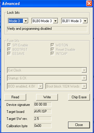

Nun beschäftige ich mich mit Atmega8. Und das Programm wird durch
mysmartusb gebrannt. Ich benutzt AVR Studio, wenn ich Tools->AVR
prog...-> Advanced.. klicke, der bild könnte ich nicht ändern und alles
keine Information(siehe Anhäng). Aber moment könnte der Signature nicht
erkannt. Alles stellt 0x00 0x00 0x00. Ich habe auch mit AvrOspII
probiert. Die stellt auch 0x00 0x00 0x00. Wie könnte der Signature alle
0 sein. Deswegen könnte ich nicht mehr das Programm brennen.
Könnte ich vielleicht noch mal seblst durch software schreiben?
Vielen Dank

Ich habe keine Ahnung von AVR-Studio, aber wenn vom Programmer keine
Signatur zurueck kommt hast Du zu 99% einen Fehler in der Verkabelung.
Das 1% kann die Geschwindigkeit sein. Die Atmels sind als "Jungfrauen"
etwas langsamer (interner Oscilator) bis sie per Fuses auf den Wert den
Du willst eingestellt sind.

Vorher habe ich mit Atmega8 programmiert. Die kabel konnte
funktionieren. Aber die Platine ist kaputt gegangen. Und dann habe ich
neue bekommen. Und wird weiterarbeiten. Ich habe auch schon mal die
Verkablung prüft. Wenn ich SPI von mysmartusb verbindet ist der
Signature 0x000000. Wenn ich die SPI gar nicht verbindet ist auch
0x000000. Bedeutet das, dass die Mikrocontrolle kaputt ist. Aber der ist
ganz neu.
Ob ihr jemand auch die gleich Problem habt, der Signature ist immer
000000.

Wenn der Atmega noch nie irgendwo drin war oder programmiert worden ist,
dann stehen seine Fuses auf internen RC Oscilator, ich glaube auf 1MHz
oder so. Wenn Dein Programmer nun zu schnell ist dann kann er nicht mit
dem Atmel reden.
Ich verwende einen USBasp und da muss ich bei jedem neuen AVR das erste
mal den Programmer auf niedrige Geschwindigkeit stellen und die Fuses im
AVR richtig setzen. Danach dann den Programmer auf normale
Geschwindigkeit und mit ganz normaler Geschwindigkeit flashen.
Wenn Du den selben Atmega vorher schon verwendet hast dann ist ganz
sicher irgendetwas in der Verkabelung falsch.
Also mit Verkabelung nicht nur das Kabel des Programmers selbst, sondern
auch die Leiterbahnen auf der Platine pruefen.
Am besten mit einem Durchgangspruefer vom Programmer zum Pin des Atmega.
Weiterhin kann es sein das, wenn der Atmega mit externem Cristal
arbeitet dieser Cristal nicht anspringt. Das kann man notfalls mit einem
Voltmeter messen wenn man kein Oscilloscope hat.
