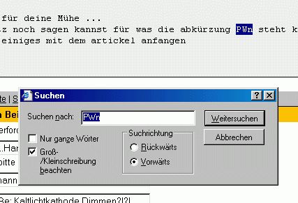

von ...HanneS... (Gast)
Hmmm...
Die Bezeichnung "PWn" wurde nur von dir benutzt. Also müsstest du uns
mal erklären was das ist...

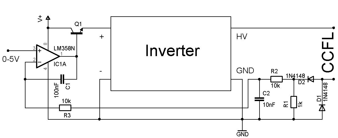

So sieht prinzipiell die Regelung einer CCFL Röhre aus. Ob man den
Linearregler jetzt durch ein Schaltnetzteil ersetzt ist da erstmal
egal.
Wichtig ist die Messung des Lampenstroms und dementsprechend eine
Regelung.
Mit den angegebenen Werten lässt sich der Strom von 0-10mA regeln.
Allerdings wird der CCFL Inverter warscheinlich garnicht soviel Strom
liefern, da die meisten CCFLs mit max. 5mA laufen.
Die Schaltung habe leicht verändert schon ausprobiert. Solange man die
Lampe nicht wirklich richtig dunkel regeln will, funktioniert es auch.
Daher sollte die Steuerspannung nicht bei 0V anfangen, sondern eher bei
1V oder so.

von Markus Unbekannt (Gast)
eigentlich wollte ich darauf aufmerksam machen, das sich hier alle (fast
alle)aufregen sobald einem nur ein kleiner fehler in der formulierung
unterläuft. siehe oben PWN>PWM und so weiter
