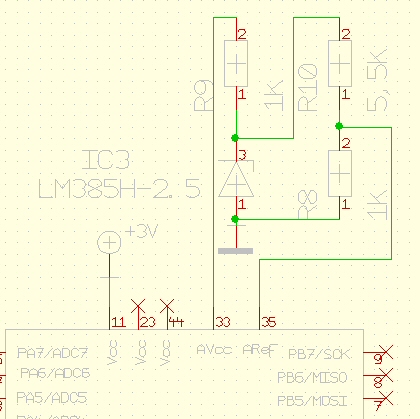

wie kann ich beim 8535 die Referenzspannung am Pin VREF ausschalten?
Mit "Admux = &H00" ist zwar die Spannung am Pin aus, meine Messungen
zeigen aber immer den Maximalwert an (1023).
PS: Mit VREF 2,5V klappt alles bestens, will aber eine externe
Ref-Spannung von 50 mV anschließen
Bin mit meinem Latein am ende.....
So long Steffen

von Steffen (Gast)
Zugegeben, ich habe mich blöd ausgedrückt, sorry.
Also: ich möchte die Spannung über einen Shunt messen. Bei entsprechend
hohem Strom fällt eine Spannung zwischen 0 und 50 mV ab. Diese möchte
ich möglicht genau messen.
Jetzt möchte ich die VRef mittels externer Referenzquelle auf 50 mV
einstellen.(Konstantspannungsquelle LM 385 und Spannungsteiler) siehe
Anhang [PS: die Bauteilwerte sind nicht relevant!]
ADMUX, Bits 7 und 6 sind auf 0 -> also ist die interne Refernzspannung
aus (Hochohmig].
Nun mein Problem:
Wenn ich den AVR aus der Fassung nehme messe ich am VRev-Pin 52 mV.
Setze ich den IC wieder ein bricht die Spannung auf nahezu 0 Volt
zusammen-die Anzeige zeigt 1023, am Shunt messe ich 4mV.
Ein 2. IC bringt das gleiche Resultat.
von mmerten (Gast)
Externe Uref ist bei Vcc 5 Volt als unterer Grenzwert 2 Volt empfohlen
für volle Genauigkeit. Die externe Referenzspannung kann also nicht
beliebig klein gewählt werden, obwohl natürlich ein Meßbereich von 0-50
oder 100 mV mit 10 Bit Auflösung jede Menge externes OP Gemüse ersparen
würde. Aber das wäre wohl bei dem µc Preis ein wenig viel verlangt.
von Steffen (Gast)
Hm, da werde ich also nicht um einen zusätzlichen "LMxx"-OP drumrum
kommen.- schade
Bleibt noch ein Problem offen:
Kann,oder muss ich sogar den Pin Vcc mit AVcc verbinden?
Ohne Verbindung messe ich an Pin 33 (AVcc) eine Spannung von 2,5V,
Meine Betriebsspannung ist 3V.
Das traue ich mich aber nicht (wie laut Datenblatt empfohlen), da ja
ein Delta von 500 mV herrscht.
Vielleicht hat jemand da draussen eine Idee, welche schon umgesetzt
ist.
Ich möchte auf jedenfall eine externe Referenzspannung nutzen, damit
ich sie ggf. an ändernde Bedingungen anpassen kann.
Besten Dank , Steffen
von mmerten (Gast)
AVcc muß ebenfalls mit der Versorgungsspannung verbunden werden.
Getrennte Anschlüsse für den "Digital" und "Analog" Teil des AVR
ermöglichen zusätzliche externe "Enstörmaßnahmen" für stabile und
störsichere Arbeitsweise. Die App-Note
http://www.atmel.com/dyn/resources/prod_documents/doc2521.pdf
dürfte viele Fragen beantworten.
