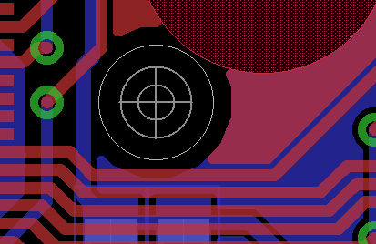

EAGLE: Muss ich im Bereich der Bohrung alles frei lassen?
#1907514
Sieht aus wie eine NDK-Bohrung. Diese werden i.d.R. im zweiten
Bohrdurchgang gebohrt (nach dem Kontaktieren). Hier sollte man etwas
mehr "Luft" lassen, mit 0.5mm bist du auf der sicheren Seite, am besten
den LP-Fertiger fragen.
Gruss Uwe
#1908098
Die Freistellung von Kupfer um das Bohrloch ist ein Parameter, den dir
nur dein Fertiger vorschreiben kann. Manche schaffen 0,15mm, manche
verlangen 0,5mm.
Keepout ist diejenige Ebene, die Komponenten auf ihr verbietet -
Leiterbahnen sind dem DRC nach auf ihr erlaubt. Ob da jetzt ein 1mm
dünnwandiges Isolierröhrchen oder eine Beilagscheibe mit 8mm Durchmesser
draufkommt, kannst natürlich nur du wissen.
Persönliche Seite #1908612
Hallo Gerald.
> Guckt euch bitte mal das Bild an - da habe ich ein Bohrloch und EAGLE
> macht da von selbst so eine Art KEEPOUT drumherum.
> Darf ich in dem Bereich keine Leitungen legen?
Naja. Wenn das ein Schraubloch ist, dann hast Du möglicher weise einen
metallenen Schraubenkopf oder eine Mutter, die kurzschliessen kann.
Wenn Du eine Kunststoffunterlegscheibe oder eine Kunststoffschraube
verwendest, ist das etwas entkrampft. Allerdings solltest Du Dir trozdem
zweimal überlegen, ob Du dort routest oder routen lässt. Weil eine
Schraube (oder auch Niete) trägt Kräfte in das Board und kann die
Leiterbahn abreissen.
Ausserdem könnte mal jemand vorbeikommen, der nicht so schlau ist wie
Du, und setzt mit dusseligen Kopf eine Metallschraube ein. Shit
happens.....mit Abstand bist Du auf der sichereren Seite.
Relativ unproblematisch wäre es, wenn das Loch lediglich ein
Inspektionsloch zum durchsehen oder ein Loch ist, um einen
Schraubendreher hindurchzustecken (Wenn es nicht gerade wärend des
Betriebs passiert).
Oder um z.B. einen LWL oder einen Gummi- oder Plastikschlauch
hindurchzuführen.
Trozdem wird auch schon beim Bohren des Lochs die Platine beansprucht
und es braucht auch eine Toleranz für die Bohrung selber. Du must mit
Deinem Fertiger sprechen, was er meint, sicher hinzukriegen.
Supergenau meint hier auch oft superteuer und unnötig. ;-)
Der Adler hält sich per default eben an verbreitete Konventionen. Und
das ist ja auch erstmal gut so. Begründete Ausnahmen kannst Du ja immer
noch zulassen.
