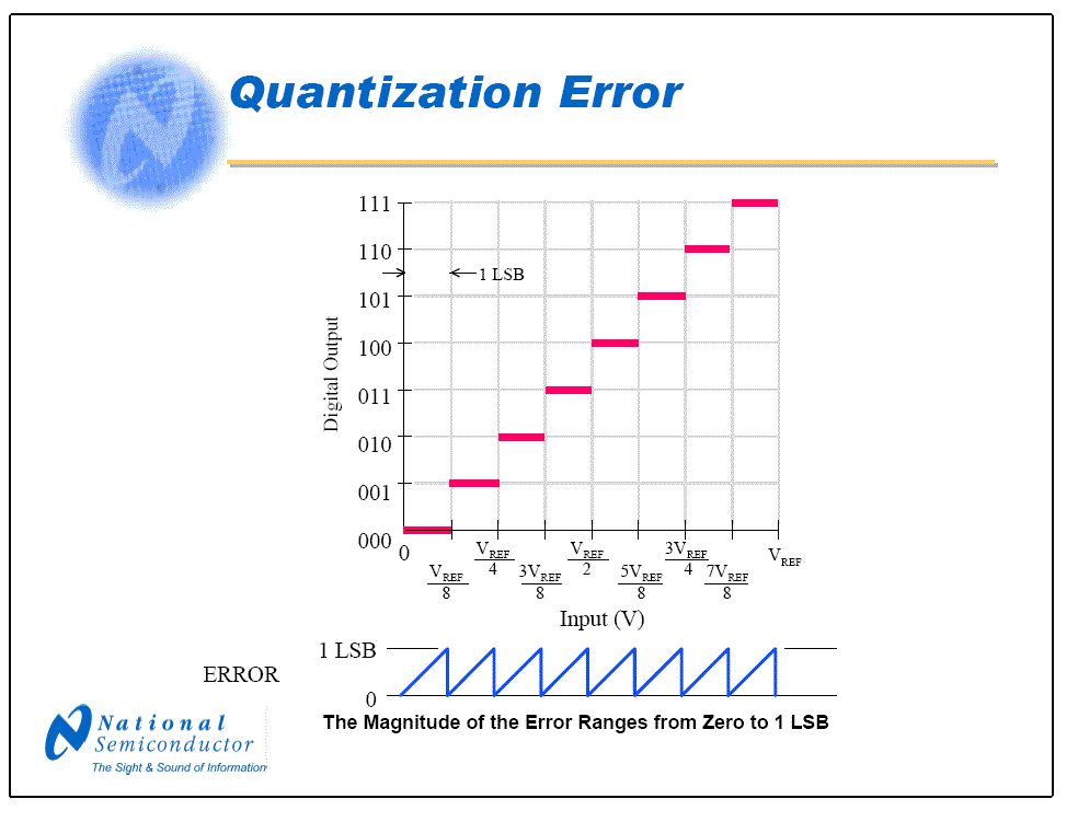

Hallo, messe mit einem ATmega8 eine Spannung von 0- 5 V.
Klappt auch alles aber als Ausgabe erhalte ich 0-1023. Mir ist klar das
5 V dem Wert 1023 entsprechen müssen und 512 demnach 2.5 V.
Möchte in 100 mv Schritten messen aber wie setzte ich jetzt die Daten
um ? Mache das ganze in Bascom. Danke !

5V = 5000mV werden in 1024 Teile geteilt.
Wenn man das jetzt über 'nen Abakus laufen läßt, kommt für einen Teil
4,8828125mV (ungefähr ca. genau) heraus.
Wieviel Teile mußt du dann auf einen Haufen packen, um 100mV zu
erhalten ?
Na.......kommt Licht ??

@ Sebastian:
-->ein kleines Beispiel: 2-Bit ADC mit 4V Referenzspannung
   --> Frage: Anzahl der Quantisierungsstufen q = 2^2=4 oder 2^2-1=3 ?
       mit der Formel: U_mess = ADC_wert * Uref/q
       ergeben sich folgende Zusammenhänge
          ADC_wert  U_mess(q=4) U_mess(q=3)
              00     0V           0V
              01     1V           1,33V
              10     2V           2,66V
              11     3V           4V
Gast #142229
Nur weil der Maximal-Wert des ADCs 1023 ist, heißt es nicht, dass er nur
1023 stufen hat.
Natürlich hat er Exakt 10bit Auflösung und wenn man 5,12V als Referenz
nimmt, macht das durchaus sinn:
5,12V = 5120mV
5120 / 1024 = 5 mV
D.H jeder Schritt 5mV
Der gültige ADC Bereich liegt zwischen 0 und 1023, wobei 0 = 0V
entspricht und 1023 = 5,12V (theoretisch..)
