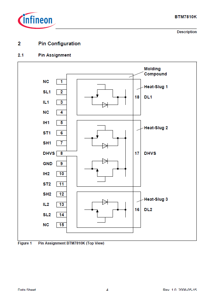

Ich habe mir die Infineon H-Brücken ICs genauer angeschaut und mir
drängt sich die Frage auf, wie man die Leiterbahnen ziehen kann, um mehr
als 3A Dauerlast (brauche 9A) zu erhalten.
Hier ein exemplarisches Datenblatt:
http://www.infineon.com/dgdl/BTM7810K_DS_10.pdf?folderId=db3a3043156fd5730116144c5d101c30&fileId=db3a30431be39b97011bea18e9217fee
Für eine H-Brücke muss ich SH1 mit DL1 und SL2 mit DL2 verbinden.
Zwischen die Pins kriege ich aber eine maximal 1,5mm dicke Leiterbahn,
also knapp 3A. Doppelseitig dann vielleicht 5A.
Wie haben sich die Ingenieure von Infineon das gedacht, wenn da einer
mal die 42A drüber laufen lässt?
Wie würdet ihr das lösen?

die 42A gehen eh nur für 10ms.
Außerdem geht das Datenblatt von einem 4-Lagen-Layout mit 70um Kupfer
aus. (Siehe Seite 11). Mehr als 5A wirst Du eh nicht als Dauerstrom
rausziehen können ohne an die Thermische Grenze zu stoßen. (sonst hätten
die den RDS,on nicht bei 5A spezifiziert).
