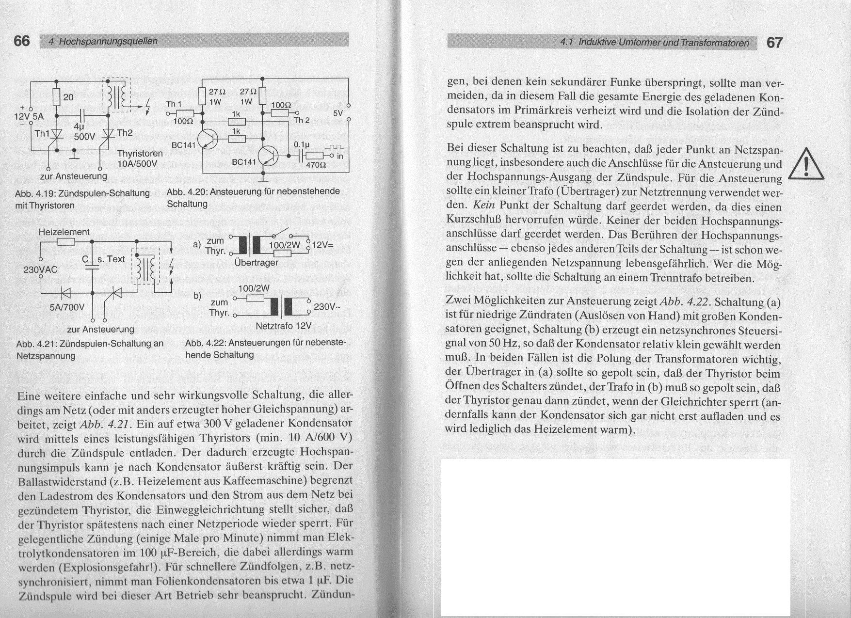

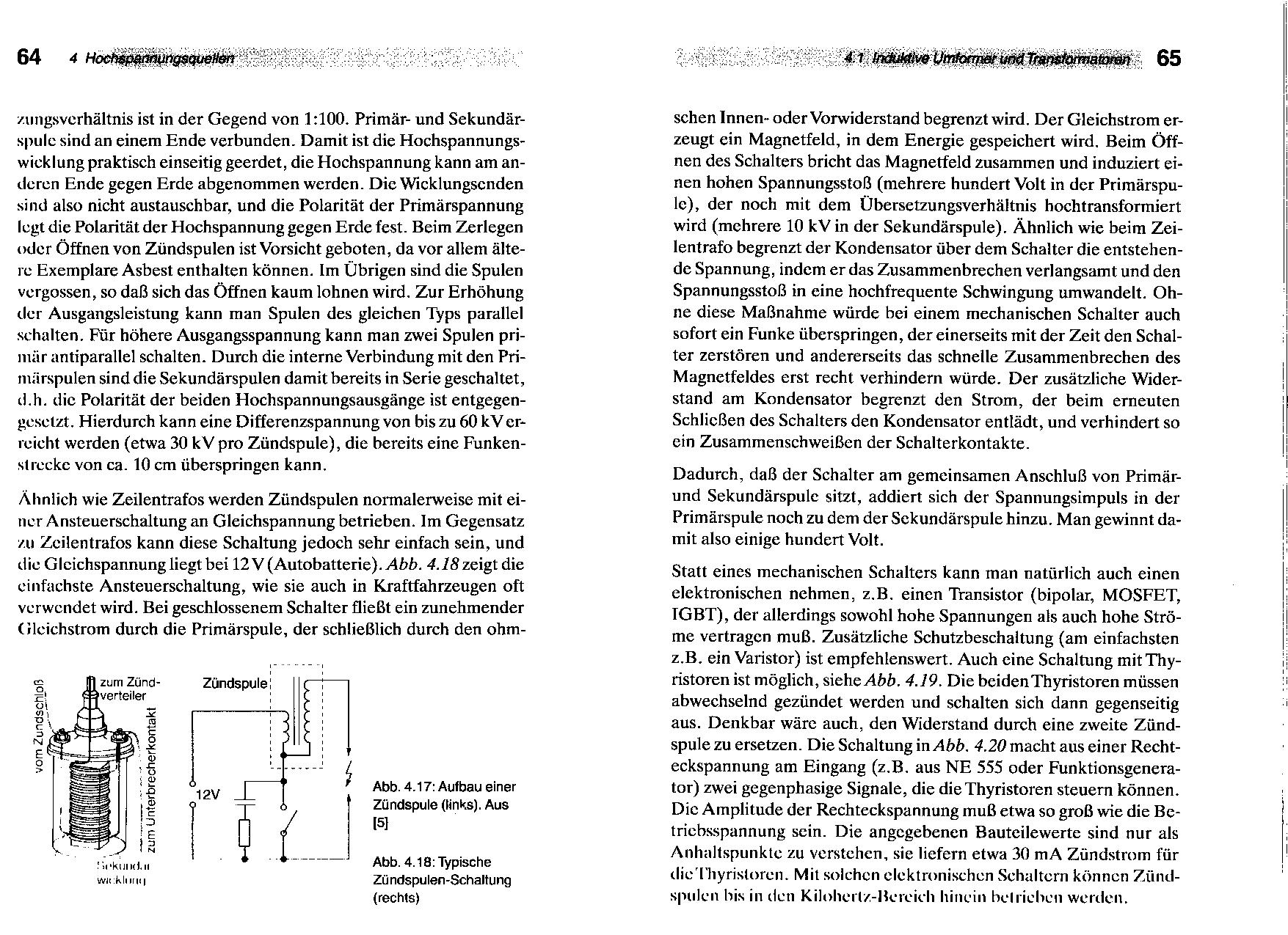

von Thomas (Gast)
Seite0
von Thomas (Gast)
Seite1
von Thomas (Gast)
Seite2.
Ich hoff das hilft !
MfG
von Marko B. (Gast)
Thomas:
Aus was für einem Buch ist das? Steht da auch was zu Zeilentrafos drin?
Kannst Du das bitte auch scannen? :)
von Thomas (Gast)
@Marko B.
Klar kann ich machen.
eb mir deine email adresse.
MfG
von Marko B. (Gast)
Thomas:
glagnar ät gmail punkt com
Danke schonmal.
