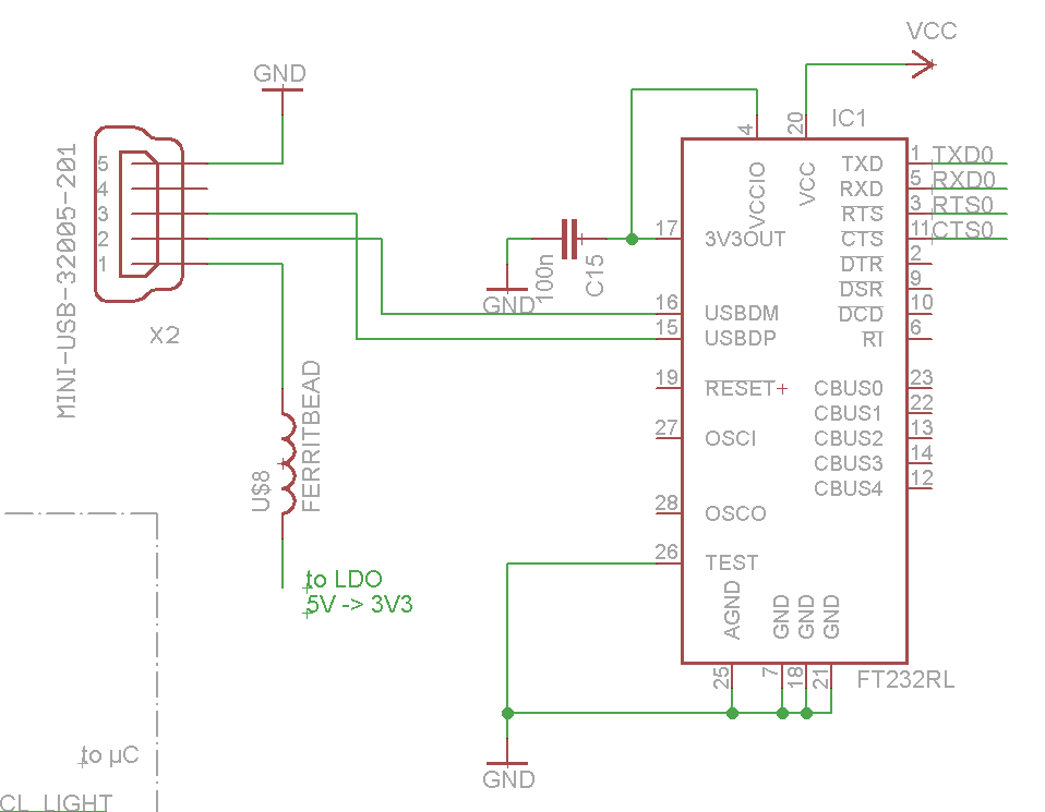

ich habe eine Platine, die ich per USB Versorgen will. Auch soll eine
Umsetzung von USB zum UART des µC vorgenommen werden. Dazu wollte ich
ein FT232RL verwenden.
Meine Frage ist nun, wie sich das Ganze mit dem USB Suspend-Modus
verhält. Im Suspend-Modus darf ich dann ja nur 0,5mA ziehen, was auf
jeden Fall zu wenig ist. Kann man irgendwie verhindern, dass der
Suspend-Modus eingeleitet wird? Sollte ich 2 verschiedene USB Anschlüsse
vorsehen, einen für die Kommunikation und einen, den ich nur zur
Versorgung nutze und den ich dann einfach direkt an meinen LDO
anschließe? Die Platine muss letztendlich mit 3,3V versogt werden.
Am einfachsten wäre es natürlich, wenn ich einfach das Beispiel aus 7.1
(Seite 19 Datenblatt) verwende und nach der Ferritperle die +5V der
USB-Schnittstelle auf den LDO führe und VCCIO über den 3V3OUT Ausgang
des FT232RL versorge. Ich weiß nur nicht, ob das so einfach möglich ist.

von Tobi (Gast)
Also Verschaltung wie im Anhang, im EEPROM als High Power einstellen
(500mA).
Da ich nicht so viel Strom brauche eine Perle mit ca. 40Ohm.
Dann sollte ich bis zu 125mA ziehen können, ohne das er in den
Suspend-Modus geht? So 100%ig hab ich das mit dem Suspend noch nicht
kapiert.
von ABC (Gast)
USB konform oder nicht?
wenn nicht, wo kein kläger da auch kein richter.
wenn doch, dann
Suspend kannst du nicht verhindern. das wird vom Host "angeordnet".
weiter hab ich dich so verstanden, das das ein bus powerd device werden
soll.
100 mA sind kein problem. alles was drüber geht, muss vom Host
"genemigt" werden. wenn nicht, dann sollte das geräht selbständig in den
suspend mode gehen.
2. usb stecker ohne kommunikation brigt auch nichts. denn ohne
kommunikation darf man nur 0.5mA ziehen.
von Tobi (Gast)
Sry dass ich erst so spät wieder antworte. Ich hatte die letzten beiden
Tage noch etwas anderes zu erledigen.
Also ich denke nicht, dass es 100% konform sein muss.
Es ist auch noch eine Versorgung per Batterie vorgesehen. Es werden aber
noch 2 USB Schnittstellen benötigt, um Daten auszulesen und den µC zu
programmieren. Während der zeit soll dann allerdings auch die Versorgung
über USB laufen. So sind zumindest die Informationen, die ich derzeit
habe.
Also kann ich ruhig den Suspend-Modus "vernachlässigen" und einfach über
USB versorgen?
Also würde dann einfach die "Bus Powered Configuration" (Datenblatt
Seite 19) ausreichen, mit dem Unterschied, dass ich 3V3OUT noch auf
VCCIO legen würde (siehe Anhang). Als Ferritperle dann eine mit 40Ohm,
wie im Datenblatt als Beispiel genannt.
Was ist eigentlich der genaue Unterschied zwischen dem FT232R und dem
FT232B? Falls ich das Datenblatt richtig interpretiere, dann benötigt
der FT232B noch ein externes EEPROM, welches bei FT232R bereits mit
integriert ist. Und ist auf Seite 17 des Datenblatts vom FT232B ein
Fehler? Der Aufbau dort (Bus Powered) entspricht dem Aufbau auf Seite 18
(Self Powered).
