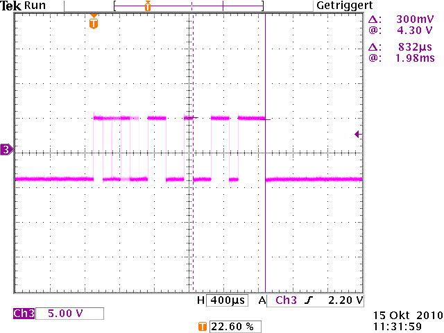

Moin Moin,
ich habe eine RS-232 Schnittstelle auf der die Daten nur in eine
Richtung übertragen werden. Dabei handelt es sich um zwei Zähler (1.Wort
(Zähler kleiner Wertigkeit) 2.Wort (Zähler großer Wertigkeit)).
Mein Problem ist, dass das Datenwort des ersten Zählers mit 7 Bit
Übertragen wird (siehe TEK00004) und das zweite mit 8 Bit (siehe
TEK00003). Zusätzlich werden noch jeweils 1 Startbit und 2 Stoppbit
jeweils übertragen.
Meine Annahme ist, dass die Schnittstelle mit 7. Bit und 2 Stopbit P.
None betrieben wird. Bekannt ist mir dies jedoch nicht.
Der Betrieb müsste eigentlich jeweils zu einem Interrupt im zweiten
Datenwort führen, auf den wahrscheinlich "Getriggert" wird.
Hat jemand eine Ahnung, wie diese Schnittstelle zu verwenden ist?
Die Schnittstelle soll mittels BAB760 ELTEC als Empfänger realisiert
werden. Derzeit "verschluckt" sich aber scheinbar der Controller oder
ähnliches.
Mein Ziel ist, die beide Datenwörter im 7 Bit Modus zu erfassen.
Das 8. Bit im zweiten Wort ist immer low (physikalisch high), dies
ergibt im zweiten Wort einen Interrupt da dort "normalerweise" das erste
Stopbit erwartet wird. Dieser Interrupt wird als Trigger/Flag zusätzlich
benötigt.
Vielen Dank
Seelo2010

#1911305
Bist du sicher, dass du hier nicht
  7Bit   - 2 Stoppbit
mit
  8Bit   - 1 Stoppbit
verwechselst?
Denn ein MSB von 1 kannst du ja physisch nicht von einem Stoppbit
unterscheiden.
Die beiden Bytes würden sich dann im MSB unterscheiden.
Ist es 1, dann handelt es sich um das erste Byte, ist es 0, dann um das
zweite Byte.
Die 1 im MSB müsste man ausmaskieren und hat dann die beiden Byte
svorliegen.
Das wäre sogar ein übliches Vefahren, wie man bei nur 2 zu übertragenden
Bytes die beiden unterscheidbar macht.
