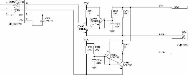

ich habe eine Schaltung bei der ein ATTiny24 über die 6 ISP-Pins
Messdaten des ADC hinausschreibt (um genau zu sein über den PA6).
Außerdem ist nur der TX ausprogrammiert. Anscheinend geht die
Kommunikation wirklich rein zum debuggen nur in eine Richtung.
Nun möchte ich diese Messdaten gerne via HTerm am Computer anschauen.
Die Platine ist eine SMD-Platine. Kann ich via der beiden IO-Pins die
man am STK verwenden kann um von einem uC, welcher in einem Sockel ist,
zur RS232 SPARE Schnittstelle zu kommen, stattdessen einfach von außen
(also von der SMD Platine aus) auf das STK gehen und dann am STK SPARE
RS232 weiter zum USB Port des Computers und so debuggen? Oder ist das
Tagträumerei?
Ein Freund meinte, es könnte gehen, aber ich bräuchte dann eine
Pegelwandler?
Es tut mir leid, dass ich selbst nicht viel besser recherchiert habe,
aber ich stehe etwas unter Zeitdruck und darum dachte ich, falls jemand
von euch sowas schon einmal mit dem STK 500 gemacht hat, könnte er/sie
mir vllt in 2-3 Zeilen sagen, was dafür alles nötig ist?
Danke! Freundliche Grüße, Joe

Beim STK500 gehen die beiden Stifte die mit
"RS232" bzw. TxD RxD beschriftet sind über die "andere Hälfte"
des 323 Pegelwndlers mit der 9-poligen DSUB-Buchse verbunden.
An der DSUB ist also ein "normaler" RS232-Pegel vorhanden.
Gruß aus BY

Du musst auf dem STK die richtige Versorungsspannung einstellen. In
deinem Fall wohl 3Volt.
Dann sollte es wunschgemäß gehen.
Hinter dem CP202, der für die Pegelanpassung RS232/TTL zuständig ist,
liegt nochmal in beiden Richtungen ein Transistor Pegelwandler, der für
die Pegelwandlung TTL/VTarget zuständig ist. Also wie oben geschrieben
umbedingt die richtige Spannung am STK500 einstellen.
ciao
Remo

Ich habe es jetzt so gemacht wie im vorigen Post von mir beschrieben,
aber HTerm zeigt noch keine Daten an.
Der uC sollte mit 2400 Boud senden und den HTerm hab ich auch auf 2400
Boud eingestellt. Also an der Übertragungsrate sollte es nicht liegen
(so niedrig wie die ist...).

1) Du mußt natürlich auch eine Masseverbindung von deinem Board zum
STK500 haben.
2) Zum Einstellen von VTarget musst Du das AVR Studio starten und mit
dem STK500 connecten. Dann über den Reiter "Board" VTarget einstellen.
Wie schon geschrieben ist da ein zweiter Pegelwandler auf dem STK500 am
werkeln, der über VTarget gespeist wird.
3) Du musst die VTarget Brücke am STK500 gestzt haben, sprich die
VTarget LED muss leuchten, sonst bekommt der Transistor Pegelwandler auf
dem STK500 keinen Saft (siehe STK500 Pegelwandler in Anlage).
ciao
Remo
Gast #1911816
P.S.: Da war doch noch was...Du verwendest den falschen Pin am STK500.
Du musst den TxD nehmen (siehe Schaltplan oben).
Am einfachsten erkennst du das an der Richtung der Treiber im Max202
Viel Glück
Remo
