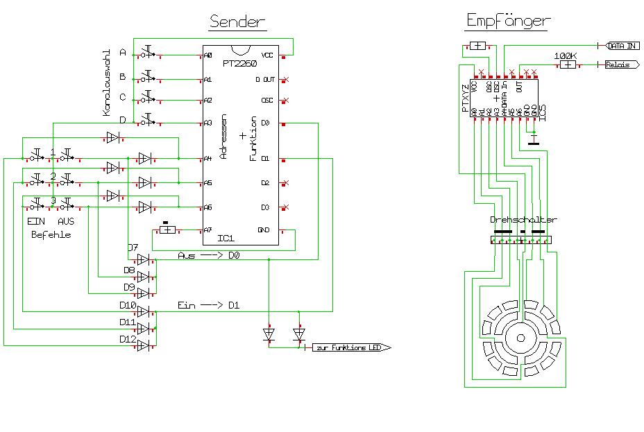

@madmax und naturlemang @all Ich habe mal die Teile aufgemacht und ein Targetschaltplan gemacht, den ich als JPG anhänge. Das Verständniss für Tristate fehlt mir irgentwie, logisch kann ich in einem Schlaumeierprogramm nur Gnd und 5 Volt verarbeiten, d.h. entweder ich belege den Adresspin mit Low =0 Volt = Gnd oder mit High = 5 Volt. Die Tastaturmatrix ist auf dem JPG zu erkennen, die macht das auch so. Nach meinen Messungen (wer misst misst Mist) bringt der Schiebeschalter 5 Volt auf die Adresspin's, wenn der Adresspin nicht kontaktiert wird ist er auf Low = 0 Volt (ev. intern Pulldownwiderstände). Mein Versuch hat ergeben, daß ich auch 2 Adresspin's mit High = 5 Volt belegen kann. Wenn ich das beim Empfänger auch mache, dann schaltet alles wunderbar. Das würde bedeuten ich kann nicht nur 4 Kanäle sondern 16 Kanäle mit min. 3 Aktoren anwählen. Voraussetzung ist, daß das am Empänger auch so eingestellt ist. 16 x 3 = 48 Aktoren für die paar Teuronen, das ist doch was! Dabei habe ich A7 noch nicht mal beachtet, (liegt mit einem Widerstand an Gnd beim Sender, und beim Empfänger direkt auf Gnd). Übrigens habe ich den Resetpin beim AVR-Schlaumeier mit einem Widerstand an Ub gelegt, hat Vorteile :-) Tschaui Ps. Super Projekt, keine Langeweile mehr :-)

@Stromi Besorg dir mal das Datenblatt vom PT2260... Du hast 3^8 verschiedene Adressen (6561 Adressen). Jede Adresse hat 4 Datenleitungen. Mit anderen worten, du kannst 4 verschiedene Zustände an 6561 Geräten schalten (wenn du es voll ausnutzen willst). Aber ist ja egal, für 39,- können wir genau 6 Geräte schalten. Das ist ein super Preis Leistungs Verhältniss.
#142657
@Stromi Zu der Schaltung in der Fernbedienung. Der Wiederstand an A7 hat schon seinen Sinn. Im normalfall ist er auf Low. Sollten aber D0 und D1 gemeinsamm gedrückt werden, so wird A7 auf High gesetzt. Hättest du die Schaltung komplett aufgezeichnett, hättest du die beiden anderen SMD Wiederstände an D0 und D1 gesehen, die an die beiden SMD Transistoren gehen. Somit wollte der Hersteller wohl verhindern das ein D0 + D1 Signal an ein Empfänger gelangen kann. Deswegen habe ich ja auch geschrieben das alle 3 Wiederstände ausgelötet werden sollen !!!!!!!!!!
#142658
@madmax Datenblatt habe ich mir gesaugt. Allerdings gibt es mur eine Beschreibung mit wenig Info. Was passiert z.B. wenn man die anderen Datenpins ansteuert? Hast du da mehr Info, Links und was kommt aus dem Datenausgang dann raus ? Ist aber nur informativ, die Steuerung so, reicht mir schon. Widerstände hatte ich narturlemang draußen :-)
