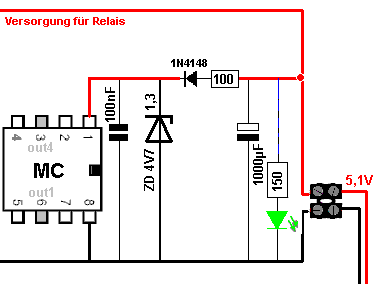

passt die Stromversorgung mit einer Zenerdiode wie im Bild - nur zum
ausprobieren (wenn man gerade keinen 7805 hat)? Oder gerade kein anderes
Netzteil.
Weil: Versorgt wird das ganze mit einem alten 5V Nokia Handyladegerät.
(Der MC braucht 4,2 bis 5,2V.)
- Gehört die Diode vor die 100 Ohm oder ist das egal?
- Fehlt noch was?
Der MC muss nur den Strom für die Transistorbasis liefern die an den
Ausgängen hängen (1k Vorwiderstand). Mit Transistor werden Relais
geschaltet.
Ich habs 10 Minuten ausprobiert, es funktioniert. Ich frag mich nur wie
lange... :-)
lg
Triti

Klar funktioniert das so ...
(4,2 - 5,2V) da könntest du wahrscheinlich sogar ohne jegliche
Beschaltung mit deinem Nokia Adapter arbeiten...
nur mal so Nebenbei
5,1V(Netzteil)-0,6V(Diode) =4,5V (Hinter Diode)
wenn man jetzt noch davon aus geht das der uC 10mA verbraucht ..
was wirklich wenig ist...
U= R*I
U= 100Ohm * 0.01mA = 1V (es fallen 1V am R ab)
also 5,1V -1V -0,6V =3,5V...
Also wird bei belastung sehr warscheinlich irgentwann dein uC
aussteigen..
Mess doch mal bitte die Spannung am uC...
Gast #1911872
Sie dient nur dem Schutz bei Überspannung.
Normalerweise (5.1V rein, eine 1N4148 in eitrichtung kostet 0.7V, macht
4.4V und somit weniger als 4.7V) leitet sie nicht.
Kommt aber ein "Zündfunke" vom Relais, wird der abgeleitet, bevor der uC
mit 9V gegrillt wird.
Tja. Schutzmassnahmen merkt man erst wenn sie nicht schützen.
