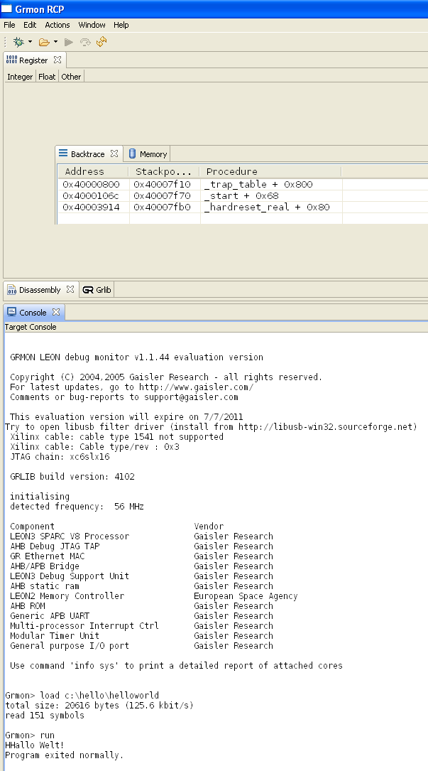

von Daniel S. (pod)
So nun hab ichs zum laufen bekommen :-)
Er führt auch das printf("H"); aus.
Das Programm hat dann ca. 20kB.
Sobald ich aber 2 Buchstaben ausgeben will, also printf("Ha"); dann
wächst das Programm auf 50kB.
Mehrmals das Printf ausführen funktioniert aber. Also printf("H");
printf("a"); usw. dann gibt er mir das komplett aus.
Vll muss ich eine eigene printf Methode schreiben. Kann auch sein, dass
er noch unnötiges Zeug mit einbindet.

von Daniel S. (pod)
Tut mir leid, das habe ich ganz vergessen.
Der Speicherbereich des AHB ist standdardmässig bei A00.
Dementsprechend habe ich versucht das Programm mit den Befehlen
-Tdata=A00...
und -Ttext=... manuell einzustellen. Das hat aber nicht funktioniert.
Den Speicherbereich des AHB-RAM habe ich dann auf 400 gelegt über die
Xconfig (Das hatte vorher nicht richtig funktioniert,da es sich mit
anderen Bereichen überschnitt. Als ich es heute nochmal probiert habe
ging es plötzlich. Weiß nicht genau woran es genau gelegen hatte am
Anfang ).
Der entscheidende Punkt war wohl den Ram auf die Addresse 0x40000000 zu
legen. Dann kann man die Addressierung einfach dem Compiler überlassen!
Das Programm läuft nicht wenn die Compileroption -Wl,--gc-sections
angegeben wird ist mir aufgefallen.
Das hab ich verwendet:
CC=sparc-elf-gcc
#CCOPT=-g -Os -g3 -ffunction-sections -fdata-sections -Wl,--relax
-Wl,--gc-sections -msoft-float -lsmall #-Tdata=A0000000 -Ttext=A0001DB0
#--gc-sections -Os -Tdata=A0000000 -Ttext=A0000F00 -msoft-float
CCOPT=-g -O3 -msoft-float -lsmall
OBJCOPY_OPTIONS=--strip-debug --discard-locals
all: hello.c
  $(CC) $(CCOPT) $(OBJCOPY) -o helloworld hello.c
Hier noch die Sysinfo. Mit diesen Einstellungen läuft es. Aber die
Einstellungen für den Leon sind noch nicht optimal:
Grmon> info sys
00.01:003   Gaisler Research  LEON3 SPARC V8 Processor (ver 0x0)
             ahb master 0
01.01:01c   Gaisler Research  AHB Debug JTAG TAP (ver 0x1)
             ahb master 1
02.01:01d   Gaisler Research  GR Ethernet MAC (ver 0x0)
             ahb master 2, irq 12
             apb: 80000f00 - 80001000
01.01:006   Gaisler Research  AHB/APB Bridge (ver 0x0)
             ahb: 80000000 - 80100000
02.01:004   Gaisler Research  LEON3 Debug Support Unit (ver 0x1)
             ahb: 90000000 - a0000000
             AHB trace 128 lines, 32-bit bus, stack pointer 0x40007ff0
             CPU#0 win 8, itrace 128, V8 mul/div, srmmu, lddel 1
                   icache 1 * 4 kbyte, 32 byte/line
                   dcache 1 * 2 kbyte, 16 byte/line
03.01:00e   Gaisler Research  AHB static ram (ver 0xf)
             ahb: 40000000 - 40100000
             32 kbyte AHB ram @ 0x40000000
05.04:00f   European Space Agency  LEON2 Memory Controller (ver 0x1)
             ahb: 00000000 - 20000000
             ahb: 20000000 - 40000000
             apb: 80000000 - 80000100
             8-bit prom @ 0x00000000
06.01:01b   Gaisler Research  AHB ROM (ver 0x0)
             ahb: 00000000 - 00100000
01.01:00c   Gaisler Research  Generic APB UART (ver 0x1)
             irq 2
             apb: 80000100 - 80000200
             baud rate 38461, DSU mode (FIFO debug)
02.01:00d   Gaisler Research  Multi-processor Interrupt Ctrl (ver 0x3)
             apb: 80000200 - 80000300
03.01:011   Gaisler Research  Modular Timer Unit (ver 0x0)
             irq 8
             apb: 80000300 - 80000400
             8-bit scaler, 2 * 32-bit timers, divisor 56
0b.01:01a   Gaisler Research  General purpose I/O port (ver 0x1)
             apb: 80000b00 - 80000c00
Die Printf-Anweisung verbraucht ca 8kB.Diese kommt im kleineren Prog gar
nicht vor, statt dessen verwendet dies putchar. Hier ein Auszug aus der
Map die ich erstellt habe. Wies Karl Heinz Buchegger gesagt hat werden
warsch auch die Allokationen viel ausmachen:
 .text          0x4000127c     0x1f74
c:/opt/sparc-elf-4.4.2-mingw/bin/../lib/gcc/sparc-elf/4.4.2/../../../../
sparc-elf/lib/soft\libc.a(vfprintf.o)
                0x40001418                _vfprintf_r
                0x400031c4                vfprintf
Eine weitere Idee, wäre vll die Bibliotheken z.B. in den Flash zu laden
(als Module für ein Programm). Damit könnte man im Ram den benötigten
Platz gering halten.
Ich hab hier noch ein paar Dateien angehängt. Einmal das Testprog. und
ein Bild vom GRMON
