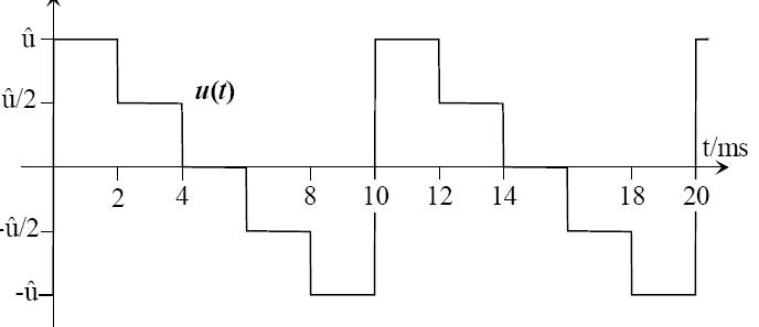

Meine Frage war eher theoretischer Natur wir man auf den Wechselnanteil
einer spannung kommt. mir ist klar dass ne sinusspannung keinen
Gleichanteil besitzt, da das Integral also die Flächen unter der Kurve
sich auf gegenseitig aufheben.
Effektivwert ist auch kein Problem, die Wurzel aus dem quadratischen
Mittelwert. Bleib noch der Wechselanteil...
Hab die Kurve in nem Jpeg als Anhang gepackt
Gesucht Effektivwert, Wechselanteil Uac, Gleichanteil Udc
U= sqrt(Udc²+Uac²) ist der Effektivwert der gesamten Spannung, wobei Uac
der Effektivwert der Spannung wäre, wenn man einen Kondensator in Reihe
hängen würde und Udc der Mittelwert der Spannung ist.
Die Formel stimmt also, wobei bei deiner Kurve Udc null ist und somit
gilt U=Uac
