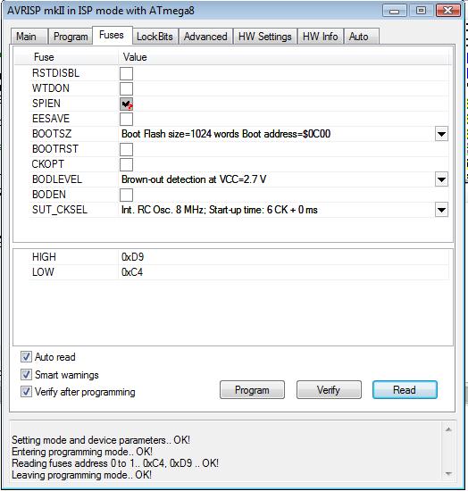

Gast #1912792
Wie ist denn F_CPU eingestellt?
Wenn das ein frischer chip ist, läuft der wahrscheinlich auf 1 mhz statt
den 8mhz die in dem Soft-PWM Beispielen verwendet werden.
Den Unterschied zwischen 100Hz und 12.5 Hz könnte man schon als flackern
wahrnehmen.

Anhängend findet ihr ein Bild. Ich kenne mich mit den Einstellungen
nicht aus (bin newbie) desshalb will ich da nicht einfach rumprobieren.
Und für F_CPU steht ja in dem Beispielcode oben drin "#define F_CPU
8000000L"
