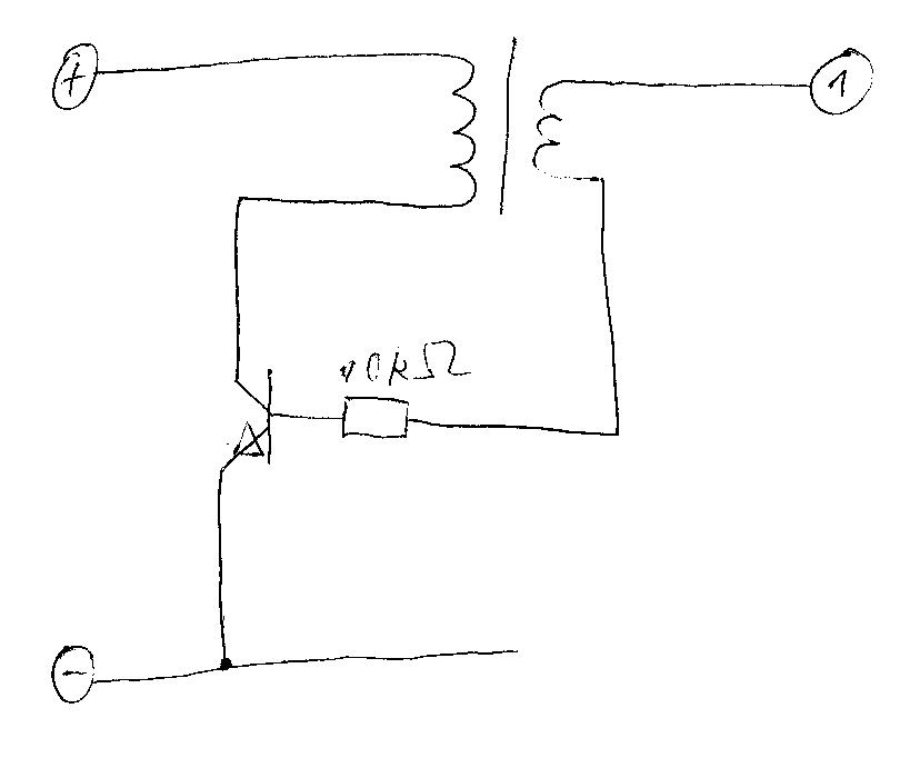

Guten Tag,
ich würde gerne wissen, wie ein Sperrschwinger funktioniert, ich glaube
so:
So ein Ding besteht im wesentlichen aus einem Trafo mit zwei getrennten
Windungen auf einem Kern und einem Transistor mit einem Basiswiderstand
das an Vcc angeschlossen ist. An Collector ist die erste windung und
nach Vcc angeschlossen und die zweite Windung an Basis des Transistors
und Masse. Wenn man das Ding jetzt an eine Energiequelle anschließen
würde, würde über den Basiswiderstand der Transistor leiten und ein
Spannung würde durch die erste Windung fließen. In die zweite Windung
würde eine Spannung induziert werden und somit würde die Negative
Spannung an der Wicklung den Transistor Sperren und dann geht das spiel
von vorne los gehen.
Habe ich das richtig verstanden?
Mit freundlichen Grüßen
Marc

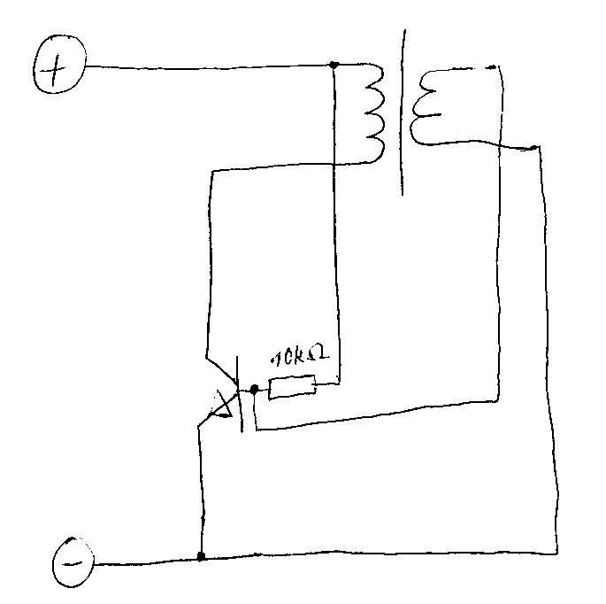

Nicht ganz:
Der fließende Strom vergrößert die Spannung an der Basis, der
Transistor schaltet voll durch. Irgendwann kommt der Kern in die
Sättigung, die Spannung an der Basis geht zurück und der Transistor
leitet etwas weniger. Dadurch geht die Spannung weiter zurück und der
Transistor schaltet sofort ab, da die Spannung negativ wird.
Ja, so in etwa.
Die Spannung an Punkt1 sollte bei etwa 0,5-3V liegen, damit die
Spannung an der Rückkopplungswicklung genug Spannung erzeugen kann, um
den Transistor zu sperren, aber im Ruhezustand muss genug Strom
fließen, um den Transistor zumindest etwas durchzusteuern.
Daher legt man diesen Punkt enwteder an einen Spannungsteiler, oder
über einen Widerstand an die Betriebsspannung und baut einen
Kondensator nach Masse ein.
