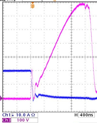

Ausschaltenergie bei IGBT?
Gast #1913411
Vielleicht ist der Ausschaltvorgang einer stromdurchflossenen
Induktivität gemeint? Ob die jetzt mit Bipolar-Transistor, Fet, IGBT
oder Relais abgeschaltet wird, ist erstmal egal, Energie berechnet sich
wie folgt:
Gast #1913423
Ist mit I^2 der Mittelwert gemeint?
Durch die Energie lässt sich die Verlustleistung berechnen:
Pvoff=Eoff*f_schalt. Desswegen benötige ich die Ausschaltenergie.
Güße

Gast #1913521
Ich gehe mal davon aus, dass Du die Energieverluste beim
Ausschaltvorgang des IGBT betrachten willst. Interessant hierfür sind
die Zeitbereiche, in denen um den Abschaltvorgang sowohl Spannungen über
den IGBT als auch Ströme durch den IGBT ungleich 0 sind. Bei einem IGBT
teilt sich dies in 2 Bereiche auf:
Den eigentlichen Ausschaltvorgang, also da wo in diesem Fall der Strom
schlagartig fällt. Der muss hochaufgelöst betrachtet werden, man muss
diesen Abschnitt wirklich "sehen" können. Dort würde man dann
feststellen, dass Spannung oder Strom näherungsförmig einer Rampe
folgen. Damit schätzt man diesen Energiebeitrag mit Hilfe einer
vereinfachten Flächenberechnung ab.
Weiterhin ist bei einem IGBT der sogenannte Tailstrom interessant, es
verbleibt für eine gewisse Zeit ein Stromfluss durch den IGBT, auch noch
nach dem Sperrvorgang. Hiervon wird ebenfalls wieder eine hochauflösende
Aufnahme benötigt, um wieder mittels Dreiecksnäherung einen
Energiebeitrag abschätzen zu können.
Deine Bilder sind leider viel zu grob, sie zeigen nur die Übersicht über
den Gesamtvorgang. Man kann die beiden angesprochenen Bereiche nur sehr
grob erkennen, das reicht aber nicht aus.
