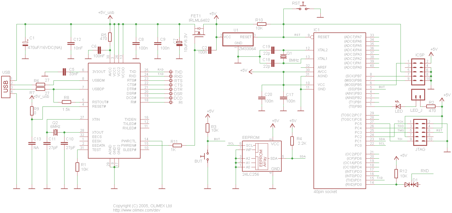

Hallo Leute,
ich habe hier im Shop das o.g. Board (
http://shop.embedded-projects.net/index.php?module=artikel&action=artikel&id=75
) entdeckt und will es vielleicht als (vorläufiges) Entwicklungsboard
für ein Projekt einsetzen. Mich irritiert bei Ansicht des Schaltplanes (
http://www.olimex.com/dev/images/AVR/avr-p40-usb-a-sch.png ) jedoch,
dass für SCL bei I²C/TWI offenbar kein (externer) Pull-Up Widerstand
vorgesehen ist. Das ist doch sehr seltsam.
Kennt das schon jemand von euch? Fehlt der nur im Schaltplan? Habt ihr
schon einmal das Board mit EEPROM betrieben?
Vielen Dank für eure Antworten.
Gruß, DetlevT

Hi!
Mit dem internen PullUp des AVRs mit ca 20..22k funktioniert das bei
diesen kurzen Distanzen und wahrscheinlich geringen Geschwindigkeiten
(70..100kBit) sicherlich gut. Aber wenn man es richtig machen will, muss
man die üblichen 2k2 bis 10k PullUps nachträglich drauf setzen. Dann
kann man auch noch ein paar Chips dazu packen, längere Kabelverbindungen
nutzen und auf 400kBit hoch schalten.
Gruß, Ulrich

Das ist dann wohl ein Hardware-Bug. Wie kommt man sonst auf die Idee,
nur einen von zwei Leitungen mit einem externen Pull-Up zu versehen.
O.K., dann werde ich wohl zum Pollin-Board greifen. Das Projekt soll
nämlich auch für Anfänger tauglich sein, die nicht gleich am Anfang
rumlöten müssen sollen. :-(
