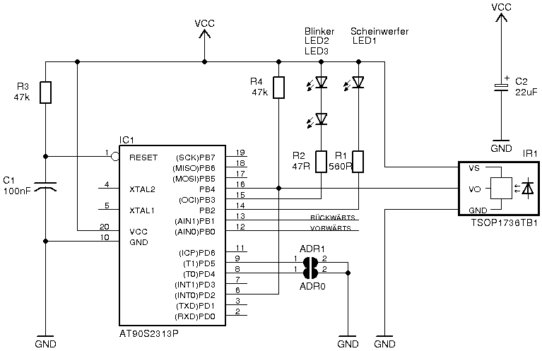

#2132782
Hi, ich habe beide Lokversionen schon mal umgebaut. Also die mit nur
einem EIN/Aus-Taster als auch die mit den zusätzlichen Taster für
Start/Stop und Richtungsumkehr unten an der Lok. Das Ganze hab ich mit
einem tiny2313 realisiert der einen TSOP-IR-Empfänger oben auf dem Dach
hat. Der Atmel hat auch noch zwei Blinkleds und eine LED als
Scheinwerfer, damit die Kiddys auch Licht haben :-).
Mit den Adresslötpunkten kann man mehrere Loks mit einer FB steuern.
Das Ganze wird aus den Batterien der Loks versorgt und ist in Bascom
programmiert.
Ein wenig tricky ist die Ansteuerung der Kontakte. Die sind High-Aktiv.
Ich bin also hingegangen, hab die Pins zum Ansteuern auf Eingang gesetzt
um sie auch einlesen zu können und zur Ansteuerung hab ich einfach die
Pull-Ups zugeschaltet. Das reicht zur Ansteuerung der Lok. Hab das
Einlesen aber nie genutzt.
Ich hab dir mal den Schaltplan für die "grosse" Version angehängt.
Sollte auch mit einem tiny45 oder so gehen.
Das Auseinandernehmen war gar nicht so schlimm, ging zerstörungsfrei,
der Einbau des Atmels, der LEDs und des TSOP mit Heisskleber.
Gast #2161471
Hallo
Tolle Idee deine Fernsteuerung ... und vielen Dank für die
Veröffentlichung ! Ich habe dazu noch ein paar Fragen.
Was brauche ich für einen Sender ?
Welche Funktionen habe ich nach dem Umbau ?
Steuerst du nur das Licht ?
Intressant wäre eine START/STOP Funktion für die neueren DUPLO (EIN/AUS
Taste+Tankgeräusch) Loks !
Vielen Dank im Voraus
Eckhard
