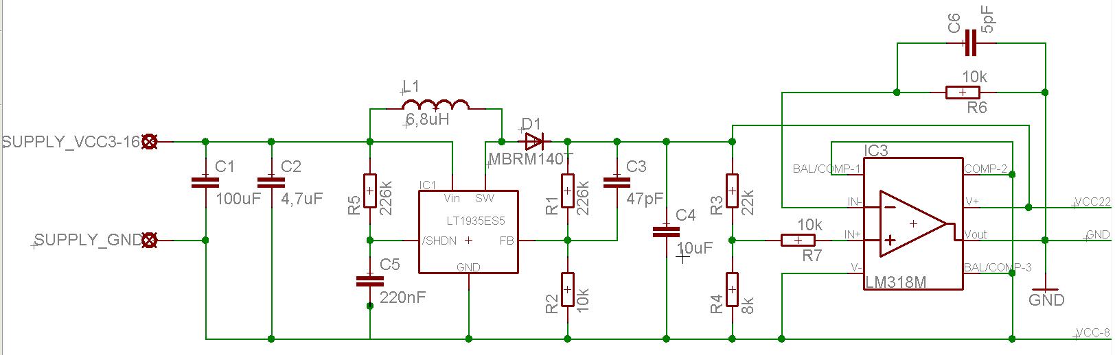

Ich habe eine Versorgungsspannung +22V, -8V entworfen und wollte mal
wissen, ob das so ok ist. Mir ist es momentan leider nicht möglich dies
zu Simulieren. Speziell bin ich mir noch nicht sicher ob ich den LM318
richtig verbunden habe (speziell die Comp Pins) bzw. ob dieser OPV
überhaupt die richtige Wahl ist. Die Schaltung muss mindestens 10mA
liefern.
freu mich über (sinnvolle) Kommentare
matzunami
Gast #1916425
Wenn Ströme nach GND und aus GND unter 10mA liegen
(und bei nur 10mA Last ist das zu vermuten),
auch die Impulsströme, kann man das so bauen.
Es entspricht der verstärkten virtuellen Masse wie in
http://www.dse-faq.elektronik-kompendium.de/dse-faq.htm#F.9.2
nur halt asymmetrisch.
Dort findest du auch besser geeignete Typen.
Der OpAmp muss nur so schnell sein, wie die Elkos
nicht mehr puffern.

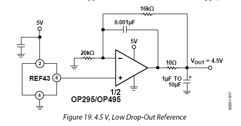

Gast #1916636
Das hängt davon ab, was du an den Ausgang dieser Schaltung anschließt.
Wenn da Lastkapazitäten hängen, geht die Geschichte höchstwahrscheinlich
schief. Dafür gibt es spezielle Schaltungen, die die Lastkapazität vom
Ausgang isolieren und die von der Lastkapazität verursachte Phase Lag
durch eine kunstvolle Phase Lead kompensieren. Im Anhang ist eine solche
Schaltung beispielhaft gezeigt.
