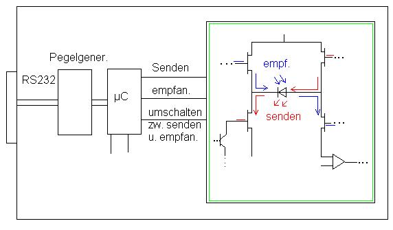

Vorhaben:
Daten vom PC über serielle Schnittstelle, dann von seriell auf optisch
(IR LED) und vom optisch wieder auf seriell zurück. Die Daten sollen
aber auch in umgekehrter Richtung wieder zurückgeschickt werden können.
Ich plane zwei identische Platinen zu entwerfen (s. Abbildung), diese
sollen eben abwechselnd die Daten senden/empfangen.
Problem:
ich möchte die optische Übertragung mit nur EINER LED realisieren.
Sprich z.B. 10 us Daten senden und die nächsten 10 us Daten empfangen.
Brauche Hilfe bei:
Ist die Idee mit einer H-Brücke mit einer IR LED sinnvoll/realisierbar?
Im Vordergrund steht bei mir die Schaltung im grün umrahmten Kasten, an
die Software denke ich später.
Vielleicht habt ihr noch eine zündende Idee.
Im Voraus besten Dank!!!
Gruß Johann

Man kann zwar LEDs als Lichtempfänger benutzen, aber die Empfindlichkeit
ist seeeehr schlecht gegenüber Fotodioden.
Würds mir viel einfacher machen:
Eine IR-Diode zum Senden an Tx, einen Fototransistor zum Empfangen, sind
3, im schlechtesten Fall 4 Bauteile :-)

Die H-Brücke kannst du zumindest in ihrer Grundform völlig vergessen.
Mach dir klar, wie groß der Dynamikbereich der Schaltung sein muß! Als
Sender fließen etliche mA durch, als Empfänger mit viel Glück vielleicht
1uA.

ich benötige KEINE fertige Lösung, meine Frage bezog sich speziell auf
die H-Brücke. Ich möchte einmal die IR-LED in Durchlassrichtung
betreiben (leuchten => Daten Senden) und nach z.B. 10 µs in
Sperrrichtung (Lichtaufnahme => Daten empfangen). Auf der anderen Seite
geschieht der selbe Vorgang umgekehrt.
Dieses Konzept steht fest, es geht nun um Sender/Empfänger Umschaltung
einer IR-LED. Was wäre an diser Stelle dein Vorschlag?

100uA sind ja ne Menge. Mit roter LED hatte ich nicht so viel Glück.
Aber das soll extrem vom Typ abhängen, ob sie als Empfänger taugen.
Zumal die LED dabei eine Wellenlängenverschiebung aufweist.
OK, 100uA sind schonmal was.
H-Brücke, hm. Keine Ahnung wie du darauf kommst. Die verwendet man für
symmetrische Sachen wie Motoren links/rechts ansteuern.
Einen direkten Vorschlag habe ich erstmal nicht. Mir schwirrt da was mit
Stromspiegel rum.
Die Frage ist nun, ob du googeln willst. Weil ganz sicher wirds genug
Beispiele dazu geben.
Jedenfalls gabs vor ca. 10 Jahren bereits ne Firma, die dafür fertige
ICs anbot. Ich meine, für deine gesamte Schaltung. Wir reden ja nur über
den Teilaspekt: LED-Treiber, Umschalter für Fotodiodenbetrieb,
Vorverstärker.
Das du noch vor dem Problem mit der Wechselsynrchonisation stehst, sehe
ich als das eigentlich schwierige an.
