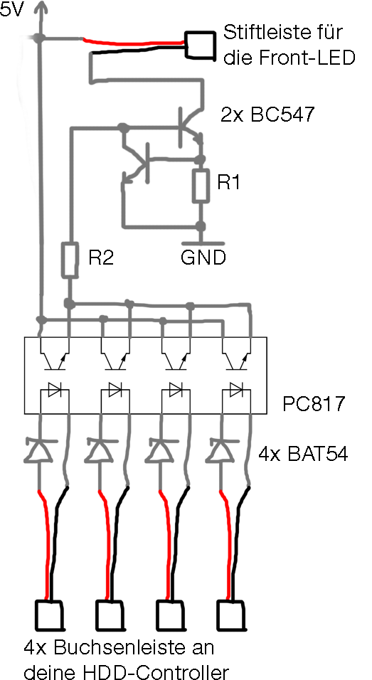

#1917346
Das is ziemlich sicher übertrieben, ABER:
- kostet nur unwesentlich mehr
- ist absolut sicher
- funktioniert mit jeder beliebigen LED
* R1=33Ohm   R2=2,2kOhm
* Anstatt dem PC817 tuts auch jeder andere x-beliebige 4fach
Optokoppler.
* +5V und GND kannst du z.B. von einem Floppystecker nehmen. Passende
Gegenstücke dafür gibts z.b. bei Reichelt, zur Not tuts aber auch eine
Stiftleiste.
* Anstatt der BAT54 tuts praktisch jede andere Schottky-Diode. Die Diode
deswegen, da die IR-Leds im OK eine geringerer Vorwärtsspannung als
"gewöhnliche" LEDs.

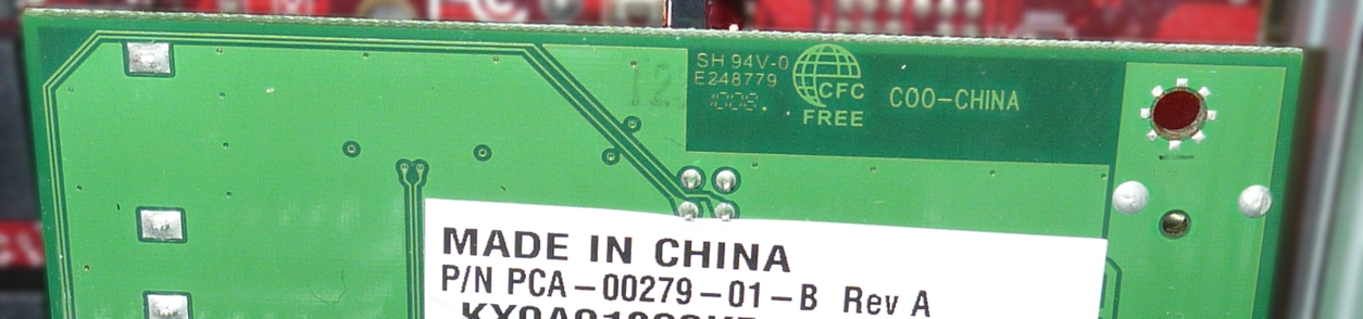

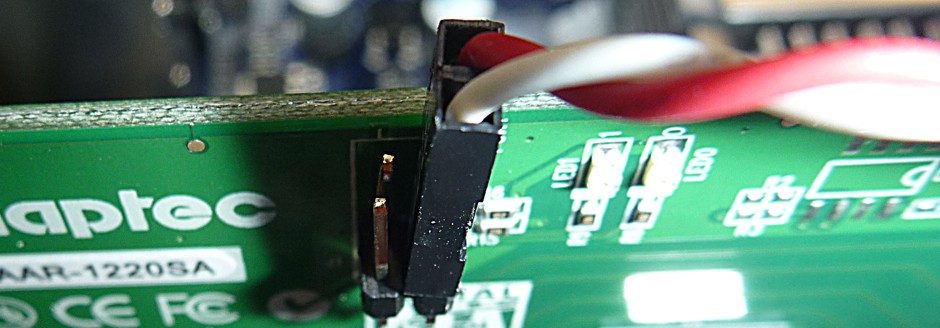

OP #1917359
Hallo, zusammen,
ich hab mal ein Foto von der Platine des RAID-Controllers gemacht.
Leider habe ich den schon mit Heißkleber befestigt, weshalb ich ihn
jetzt nicht mehr so einfach herausbekomme :(
Hilft das Bild weiter? Ich nehme an, die großflächigen Teile sind Masse.
Demnach wären (zumindest bei dem RAID-Controller) beide LEDs mit
gemeinsamer Masse verschaltet. Das kann bei dem Mainboard aber wieder
ganz anderes sein. Da komme ich aber erst recht nicht mehr ran.
Vielen Dank für eure Hilfe!!!!
Beste Grüße   -   Axel Dahmen

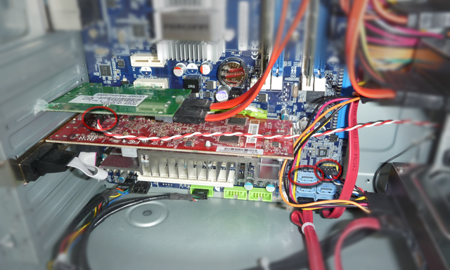

OP #1917600
Am liebsten wäre mir, wenn der Strom für die Elektronik vom Kabel von
einer der freien SATA-Buchsen des Mainboards abgenommen werden würde.
Die liegen ziemlich günstig direkt zwischen den LED-Pins (siehe
Markierungen im Bild).
...wenn das ginge?
Oder von einer einer der grünen USB-Buchsen des Mainboards.
