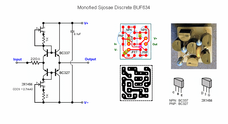

Dann stolperte ich über eine diskrete BUF634 Version im Inet.

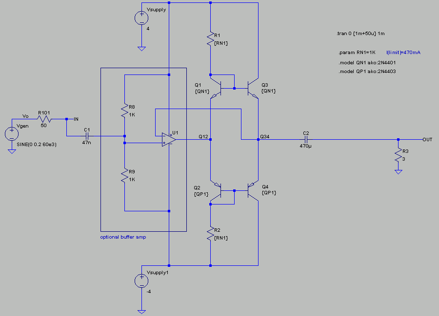

Letztendlich warf ich LTspice an und die Files habe ich angehängt. JFET,
hm, streuen stark, rauschen. Erstmal weg damit. Transis, sollen
möglichst gleiche Typen sein und zumindest 500mA liefern können.
Ich würde gerne einige nette Beiträge der Experten hören. Ich würde
sagen, zumindest der Preis ist mit weniger als einem Euro doch echt
heiß, oder?
Was sagt ihr zu Rauschen, Offset, Stromspiegel, Schwingneigung usw.? Das
nette an den Stromspiegeln ist auch, das man mit denen gleich die
Strombegrenzung erschlagen kann.
Wobei ich vielleicht noch erwähnen sollte, das mein engeres Ziel bei
80KHz schmalbandig, kein DC-Anteil, starke Symmetrie des Signals liegt.
Das ist nicht direkt das Anforderungsprofil von Audio-Jüngern. Aber die
Schaltung ist sicherlich für andere auch interessant. Hat Potential
jenseits von mir.
Den OpAmp kann man optional einbauen, wenn man Offset und
Übernahmeverzerrungen minimieren will.

Gast #1916321
Du baust in die Rückkoppelschleife des OPV noch die bipolare
Treiberstufe ein, was dem OPV zusätzliche, in der Frequenzgangkorrektur
nicht vorgesehene Polstellen, verpasst. Der Frequenzgang und das
Impulsverhalten wird viel schlechter werden (falls er nicht gleich
schwingt).
Da die Ausgangstransistoren keine Emitterwiderstände haben, ist die
Schaltung nur dann thermisch stabil, wenn eine sehr gute thermische
Kopplung mit den Vorspannungstransistoren erreicht werden kann
(monolithische Dualtransistoren).
OP Persönliche Seite #1916338
Hm. Schon sind wir in der realen Welt angekommen. Danke.
1. Die Stromspiegel haben keine Spannungsverstärkung. Meinst du das es
trotzdem instabil wird?
2. Ich brauche in meiner Anwendung aus anderen Gründen eh einen
Serienwiderstand am Ausgang. Den könnte ich auf die Emitter aufteilen.
Aber was ist dann mit der Treiberseite. Müssen diese dort auch
auftauchen, damit die Spiegelung noch klappt?
3. Ich bin alternativ geneigt den OpAmp nur als Buffer zu verwenden.
Also keine Rückkopplung.
Sammeln wir mal Vorschläge.
Gast #1916409
Spannungsverstärkung ist nicht nötig, um die Schaltung instabil zu
machen (aber damit geht es natürlich auch), es reicht auch zusätzliche
Phasendrehung.
Wenn du bei nur +-4V Versorgung jetzt noch Darlingtons nehmen willst,
kommt ja am Ausgang gar nichts mehr raus. Außerdem funtioniert die
Stromspiegelei dann kaum noch richtig.
Gast #1916449
Bei den Stromspiegeln sehe ich hier auch die größten Probleme, du
solltest auf jeden Fall versuchen, Transistoren zu finden, die zusammen
auf einem Chip drauf sind.
Es gibt z.B. BCV61/BCV62, nur liefern die vermutlich nicht genügend
Strom. Vielleicht kennt da jemand ein vergleichbares Bauteil mit etwas
kräftigeren Transistoren?
OP Persönliche Seite #1916758
Die Frage nach den Darlingtons war eher akademischer Natur. Es hätte ja
sein können, das bringt irgendwas jenseits dieses Projektes.
Kräftige zusammenliegende Transis fand ich bislang nicht. Habe schon ne
Liste von Stromspiegeln zusammengestellt.
Wie soll ich mir das vorstellen, das die Schaltung thermisch instabil
ist? Bislang dachte ich, ok das gibt halt mehr Offset. Der mich nicht
sonderlich interessieren würde, da ich wie gesagt nix mit DC mache.
Meint ihr damit, der Ausgang hängt nach einiger Zeit schlicht an einer
der Versorgungs-rails?
Hoffe es beteiligen doch noch mehr. Das ist doch mal fette
Analogtechnik. Vor allem wo der Abdul hier doch schwächelt ;-)
Gast #1916773
Die im Datenblatt angegeben Schatung des BUF634 sieht anders, und besser
aus. So ähnlich kenne ich die Schaltung sonst auch diskret aufgebaut als
Verstärkerstufe.

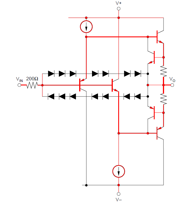

Gast #1916822
ich würde dir diese Schaltung vorschlagen.
Ich habe mir im Datenblatt des BUF634 das Innenschaltbild rausgesucht.
Die Schaltungsteile die ich für wichtig halte habe ich rot angemalt.
Im Original sind die Stromquellen steuerbar, damit kann man den
Stromverbrauch und Bandbreite beeinflussen.
Du kannst als Stromquellen
1. Stromspiegel einsetzen
2. Widerstände benutzen
3. BF245 als Stromquellen benutzen
Musst du mal selber das für und wieder dieser 3 Vorschläge gegeneinander
abwiegen.
OP Persönliche Seite #1916847
Danke für deine Arbeit! Mir dünkt, das die Version von TI etwas mehr
Stromverstärkung hat. Bin mir aber nicht sicher.
Was die Stromquellen angeht, habe ich mich für Widerstände entschieden:
- billig
- enger toleriert als JFET (Zwei gleiche JFET als reale Bauelemente,
nicht auf einem Chip!)
- einfacher beschaffbar
Außerdem scheint ein Widerstand wegen seiner doch sehr endlichen
Konstantstromeigenschaft den Arbeitspunkt besser zu stabilisieren. Was
uns auf obigen Einwurf des thermischen Weglaufens zurückbringt.
Außerdem sind in meiner realen Schaltung die Stromquellen aka
Widerstände geschaltet. Habe diese Details nicht eingezeichnet, da es eh
wenige interessieren wird und nur verwirrt. Damit realisiere ich den
Tristate am Ausgang. Dazu werden die Stromquellenwiderstände
abgeschaltet.
Mir ist schon klar, das Widerstände anstatt JFETs mehr Störungen in der
Linearität des Verstärkers verursachen. Dieser Aspekt ist mir nicht so
wichtig. Bleibt ja als Option für andere interessierte hier.
Das Datenblatt des BUF634 ist sehr interessant, wenn man zwischen den
Zeilen liest. So z.B. die Zwänge durch die nur 5 Pins zu bestimmten
Aspekten der Schaltung führen.
Da ist man mit diskreten Bauelementen natürlich viel weniger
eingeschränkt. Wenn ich als vorteilhaft empfände, zwei Optokoppler
einzubauen, wäre das diskret kein Problem. Integriert nahezu unmöglich.
Dafür schlägt man sich mit Gleichlaufproblemen rum, die es auf einem
Chip kaum gibt.
OP Persönliche Seite #1917198
Ich würde sagen, das bei der TI-Schaltung die Stromverstärkung gleich
beta(Q1)*beta(Q3), während bei meiner Schaltung diese nur beta(Q3) ist.
Transistor Q1 habe ich bei der TI-Schaltung mal dem ganz linken Transi
zugeordnet.
Dafür scheint bei meiner Schaltung die Entkopplung des Eingangs größer.
Nach welcher Regel legt man eigentlich die Emitterwiderstände aus?
