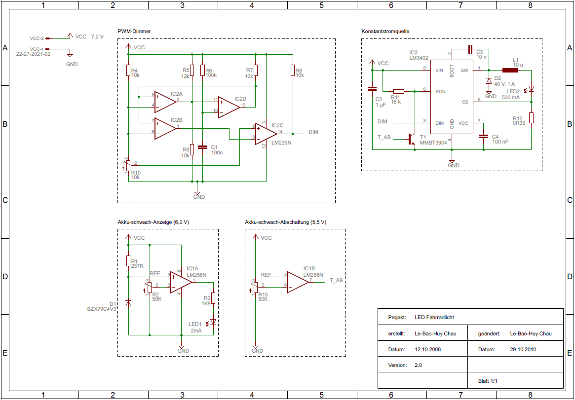

ich würde gerne eine dimmbare Konstantstromquelle zum Betreiben einer
500 mA LED basteln. Die Schaltung wird mit 4 LiOn Akkus betrieben, je
zwei in Reihe und dann parallel geschalten (7,2 V, 2 Ah). Hab in die
Schaltung noch eine Akkuschwach-Warnung und eine automatische
Abschaltung eingebaut.
Könntet ihr mal kurz drüber schaun, ob das so passt? Den PWM Dimmer hab
ich von led-treiber übernommen, die Beschaltung des LM3402 ausm
Datenblatt berechnet.
Danke!
Gast #1916718
Ja, die Akku-Schwachabschaltung braucht eine Hysterese.
Sonst gibts einen Oszillator:
1. Akkuspannung geht in die Knie, Akku wird abgeschaltet
2. Akku erholt sich wieder, Akku wird wieder eingeschaltet
3. GOTO 1
