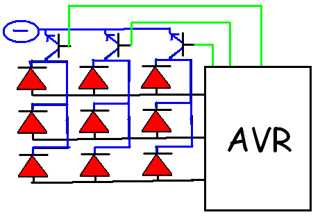

> 20mA LED nur 1/3 der Zeit an braucht 60mA.
> 3 LEDs a 60mA lassen 180mA fliessen.
wiso? wenn ich sie nur mit 20ma betreiben will?
Es geht hier nicht um die Maximale helligkeit...
und die Widerstände is mir erst aufgefallen als ich schon gepostet
hatte...
Sind natührlich eingeplant.

Aber mal zur Sache bzw. zu deiner patzigen Antwort:
Du hast die Frage gestellt ob deine Schaltung funktioniert!
Und du hast die richtige Antwort bekommen! Wenn es natürlich nicht die
ist, die du hören wolltest, dann ist dir nicht zu helfen und du solltest
dir das nächste Mal die Frage sparen!

Zeichne einen ordentlichen Schaltplan, der den üblichen Konventionen
folgt und du kriegst auch fundierte Antworten, sofern es sich nicht um
ein Thema handelt das schon in unzähligen Beiträgen bis zum Erbrechen
abgehandelt wurde. Du kennst diese anderen Beiträge offenbar, also lass
das was du dort gelesen hast in deinen SChaltplan einfliessen.
> Geht doch nur
> drum ob das nun mit den NPN bzw PNP transistoren passt, weil meine alte
> hat zwar auch funktioniert, aber seltsamer weise mit NPN statt PNP
> Transistoren...
Solange dein Vcc für die LED identisch ist zum Vcc des Proz. geht das
auch. Aber steuer mal mit einem NPN eine LED Kette an der Vcc Seite, die
an 12V hängt.
Dabei ist es ganz einfach:
  Wenn du die Masse deiner LED schaltest, dann kommt der Transi zwischen
  LED und Masse und ist ein NPN
  Wenn du Vcc deiner LED schaltest, dann sitzt der Transi 'über' den LED
  und ist ein PNP
