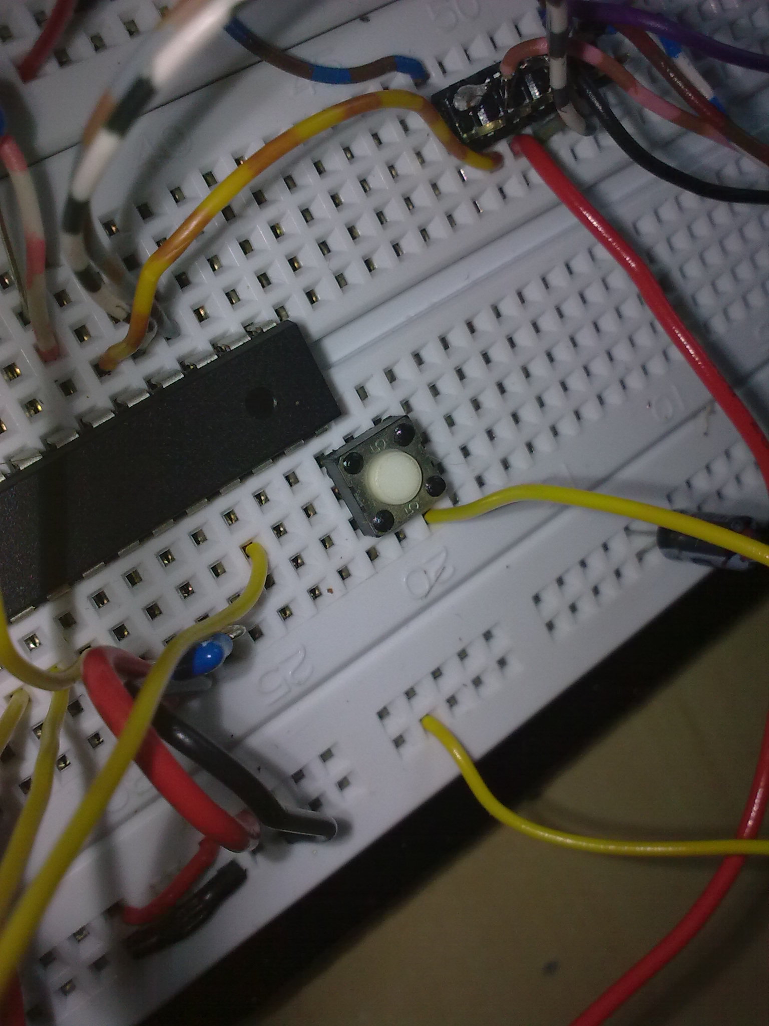

Ich arbeite mich grade durch das Tutorial durch und bin schon froh, dass
ich bis jetzt alles halbwegs auf die Reihe bekommen habe...
Nur kriege ich den Tasterteil nicht auf die Reihe.
Ich gehe mal davon aus, dass ich den einfach völlig falsch eingebaut
habe (siehe Foto) aber alle anderen Versuche haben nichts außer
Kurzschlüsse verursacht ;).
Kann mir also jemand sagen, was ich wie wo zuschalten/umschalten muss?
Danke!

#1916642
Mir fehlt die Stelle, wo der Ausgang wieder ausgemacht wird, also das
Gegenstück zu
>   PORTC |= (1<<PC5);
Das Ganze dann bitte in einer Schleife, denn bei nicht gedrückter Taste
beendet sich main() in nullkommanix und das war's dann schon gewesen.
Der Anwender bekommt gar keine Chance, eine Taste zu drücken, außer er
hat sie beim Start bereits gedrückt.

OP #1916684
Naja, bin jedenfalls froh, dass es "nur" am Code lag und ich nicht zu
doof für die Schaltung war.
Mit dieser Lösung (wahrscheinlich nicht wirklich elegant) geht es
jedenfalls.
Danke für eure Hilfe!
