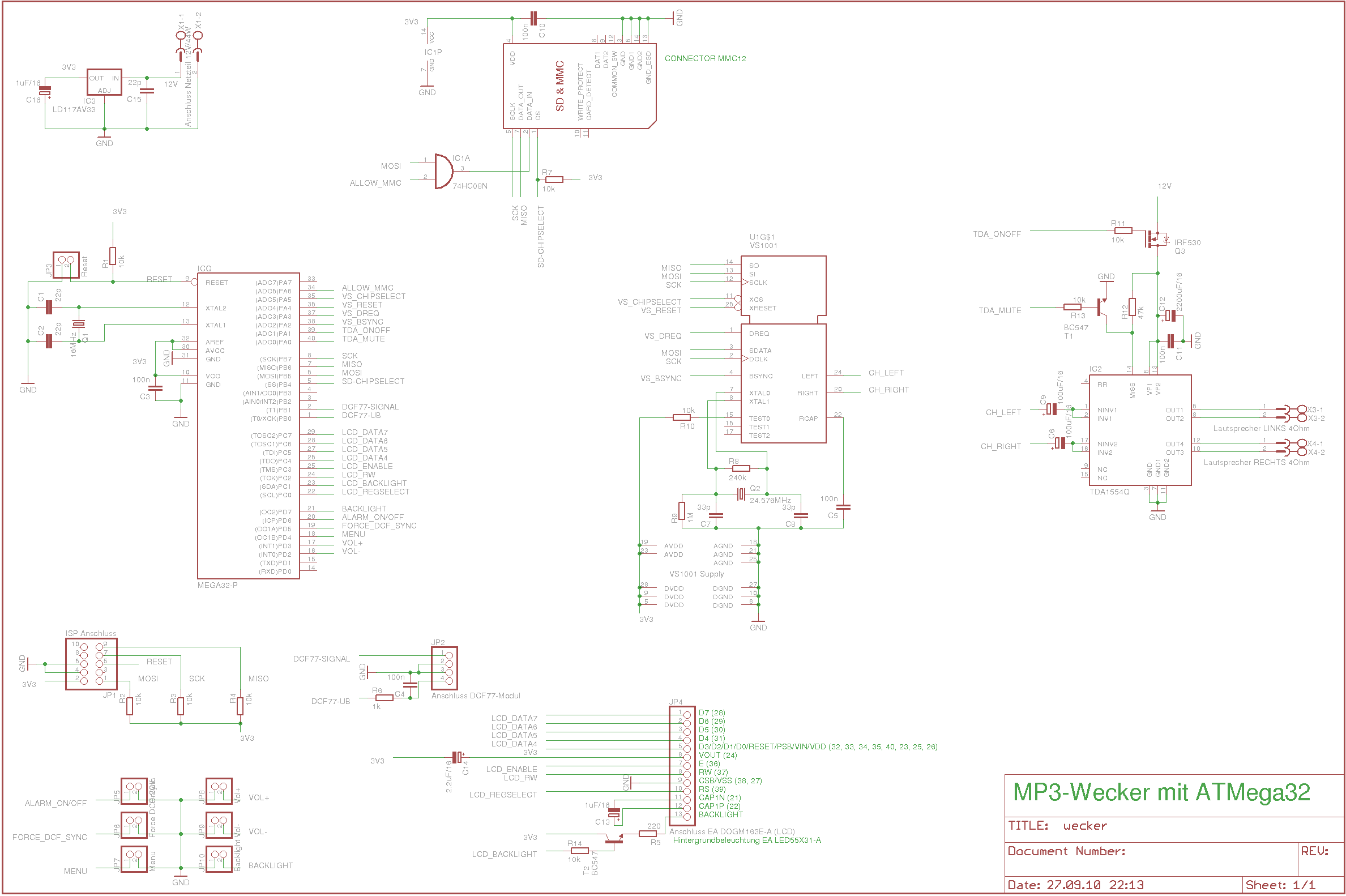

Hallo, Leute!
Nachdem ich geschafft habe, den Display und das DCF77-Modul zu steuern,
wollte ich mich mit dem MP3-Decoder mich beschäftigen.
Ich habe einige Codebeispiele im Internet gefunden und probiert.
Leider kommt kein Ton raus...
Als Anhang das Schema meiner Schaltung.
Mein Code:

Ich habe mich erwartet ein "Beep" zu hören, aber leider, außer ein "Tik"
beim Einschalten und Ausschalten des Verstärkers und eine leise Summen
ist überhaupt nicht zu hören...
Die Kontakte an der Platine scheinen richtig gelötet zu sein.
Bevor ich annehme, daß der VS1011 defekt ist, könnt ihr mir sagen, ob
Fehler in meinem Code gibt?
Danke
