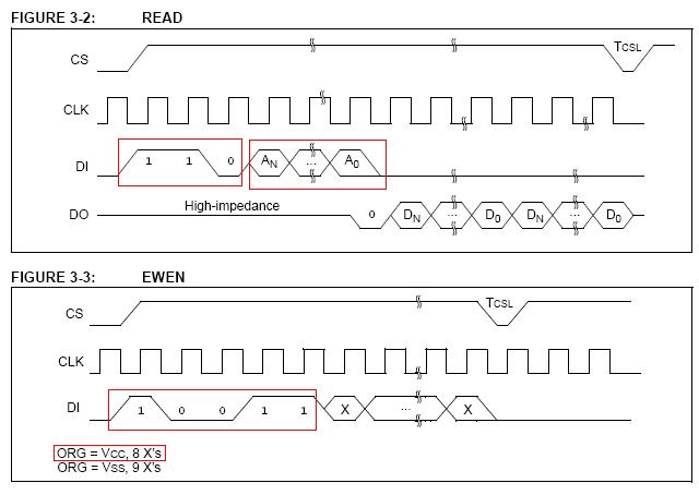

Schaut euch mal bitte diese beiden Bilder hier an.
Ich habe ein Verständnis Problem.

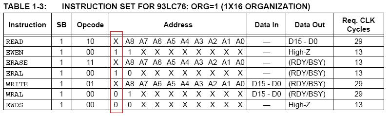

Im ersten Bild sieht man, dass man immer ein Start-Bit hat, sowie 2Bits
OpCode und dann kommen die restlichen Bits.
Im ersten Bild steht z.B. für EWEN, dass man 1 00 11XXXXXXXX senden
soll, wobei X = Don't Care bedeutet.
In Bytes: [1001 1XXX] [XXXX X???]
Guckt man sich dann aber READ an, so steht, dass man 1 10 XAAAAAAAAA
senden soll, wobei X wider Don't Care und A die Adressbits sind.
Aber im Timing-Diagramm ist nurnoch 110 An - A0 zu sehen - wo ist der
Don't Care hin?
Darüber hinaus geht aus dem Datenblatt nicht hervor, ob ich besser
nicht-volle Datenbytes nach vorn, oder nach inten auffülle.
29 Clock-Cycles gibt es halt nicht - 13 ebenso wenig - jetzt kann ich
die 29 auf 32 auffüllen, indem ich am Anfang des Datenstroms 3 Nullen
setze, bis das EEPROM das Start-Bit erkennt, oder diese Nullen oder was
auch immer ans Ende setzen.
Hat da jemand nen Plan oder schonmal so ein EEPROM benutzt?

Ich denke, bei "An" steht das n für die Adressbits (Address ist ja auch
die Überschrift der Spalte, nur das das erste - linke - Adressbit halt
"dont care" ist, also nicht von bedeutung/unbenutzt
Genauer gesagt
1 Bit Startbit
2 Bit Opcode
10 Bit Adresse (wobei das oberste Bit ohne Bedeutung ist)
Also kurz gesagt, daß Timing-Diagramm richtet sich (gruppiert) nach den
Überschriften/Bedeutung der Bits. Für die einzelnen Befehle sind halt
null bis x bit funktionslos.

Im Datenblatt steht auch, dass Adressen, OPCodes und Daten bei positiver
Flanke reingetaktet werden sollen, die Datenausgabe aber bei fallender
Flanke gelatched werden soll...das ist doch schon DDR-Verhalten - das
geht doch mit dem uC garnicht.
Der Datenausgnag ist immer um einen verschoben - das letzte Bit fehlt -
wahrschienlich genau deswegen.
