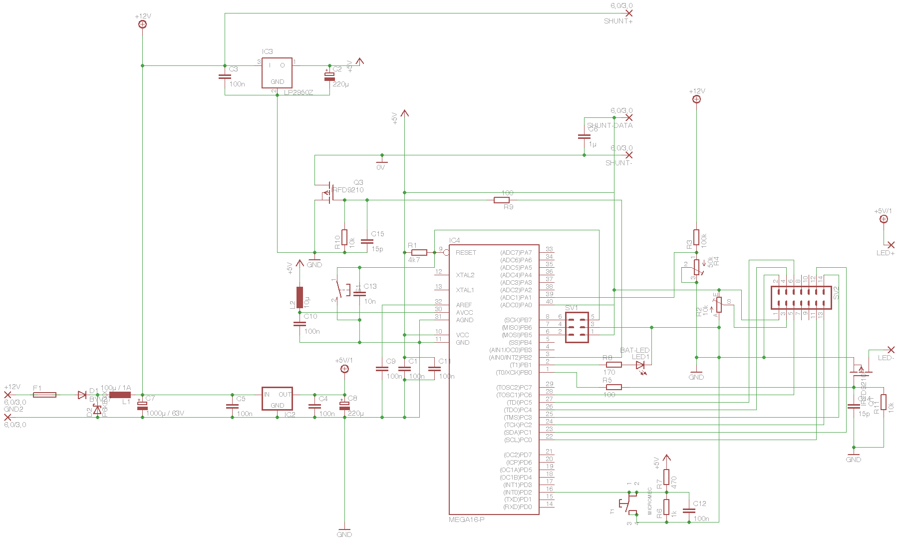

ich habe ein Problem...
Ich will den Lade-/Entladestrom einer Bootsbatterie mit einem Mega16
messen und das Ergebnis auf einem LCD ausgeben.

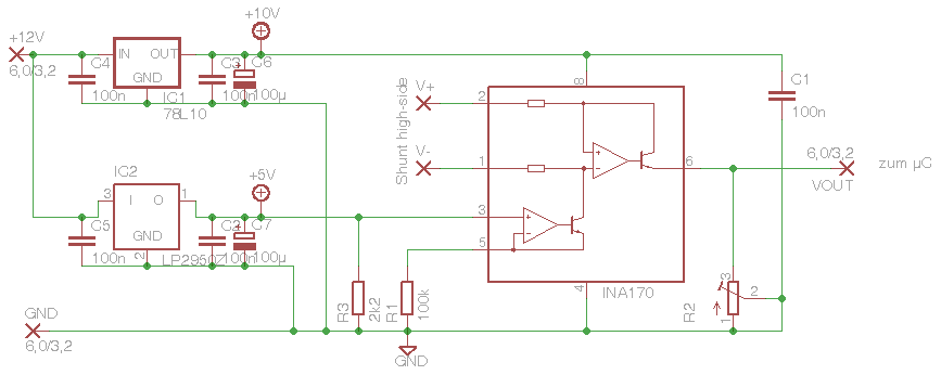

Dazu messe ich mit einem INA170 high-side über einen
50A-Shunt-Widerstand.
Die Stromversorgung für den INA170 habe ich separat ausgeführt.
Da das Boot des öfteren für längere Zeit nicht benutzt wird, soll die
Stromversorgung für die Shuntplatine und das LCD-Licht abgeschaltet
werden (...ein spezieller Wunsch meines Kollegen für den die Schaltung
ist).
Das Licht und die Shuntplatine werden je über einen IRFD120 gegen Masse
ein und ausgeschaltet.
Bisher habe ich die Messung 'single-ended' an ADC0 durchgeführt.
Shuntplatine und µC-Platine sind ca. 7m Kabellänge voneinander entfernt.
Nun zu meinem Problem...
Sobald ich das Licht des LCD einschalte, scheint sich das Massepotential
um ca. 0,4V anzuheben. Dadurch verändert sich das Messergebnis
erheblich. Ein softwaremäßiger Ausgleich bringt leider nichts, da die
Spannungsveränderung leicht unterschiedlich ist. (Ich weiß nicht woran
das liegt...) Das Massepotential ändert sich beim Einschalten des
LCD-Lichts auch bei ruhendem Boot. (d.h.: KEIN Ladegerät, kein Motor...)
Da während der Nutzung des Bootes die Shuntplatine eingeschaltet bleibt,
habe ich dort keine Probleme bemerkt.

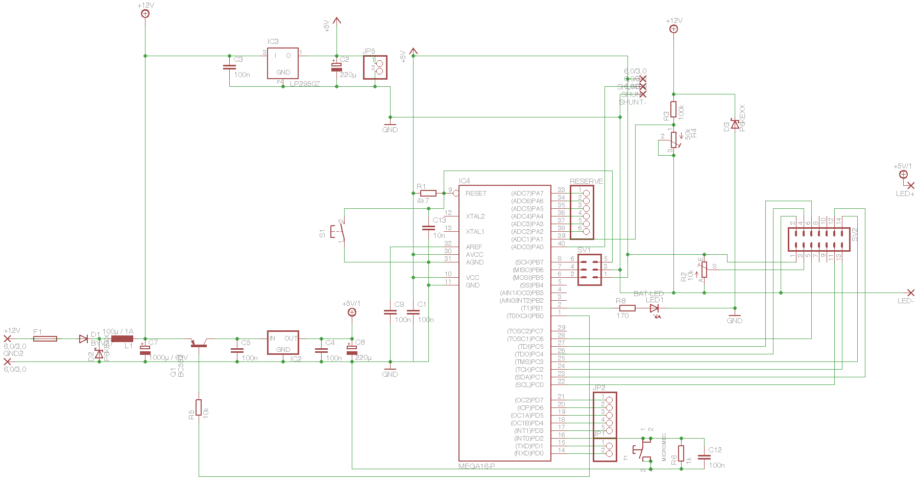

Nun habe ich mir gedacht, daß ich die Stromversorgung des µC und der
Shuntplatine über einen DC-DC Wandler führe.
Könnte das mein Problem beheben?
Oder sollte ich die Messung besser differentiell durchführen?
Soweit ich das Datenblatt verstehe, habe ich dann aber auch nur die
halbe Auflösung.
Das wäre sehr schlecht, da die Auflösung so schon geringer ist als mein
Kollege es gerne hätte.
Bisher habe ich das Rauschverhalten des INA170 nur schlecht unterdrücken
können...
Der Schaltpläne zeigen die bisherige Ausführung...
Ich hoffe Ihr könnt mir weiterhelfen.
Axel.

wie sieht denn das layout zu dem ganzen aus? wenn ich das richtig sehe,
verwendest du die interne referenz des AVRs. Es könnte sein, das sich
durch eine schlechte masseverbindung in kombination mit den hohen strom
fürs lcd backlight das massepotential des AVRs verschiebt und so den
messwert verfälscht.

Hallo Axel,
nach meinen bescheidenen Erfahrungen und genügend Ärger ähnlicher Art,
solltest Du eine konsequente Trennung zwischen "Digitaler Masse" und
"Analoger Masse" durchführen. Soll heißen: Gleich vom Spannungsregler,
bzw.
dem Einspeisepunkt Deiner Rohspannung aus, zwei getrennte
Masseleitungssysteme im Layout vorsehen. Das Display gehört unbedingt an
die "Digitalmasse" und sollte auch mit einem Elko um die 20 µF
abgeblockt sein. Mit dieser Maßnahme habe ich so manchen Mist in den
Griff bekommen. Manchmal ist es auch vorteilhaft zwei getrennte
Spannungsregler zu verwenden. Man glaubt gar nicht, was die digitalen
Bausteine für "Gewittererscheinungen" auf den Masseleitungen
verursachen.
Nur mal so als Erfahrungstipp!
