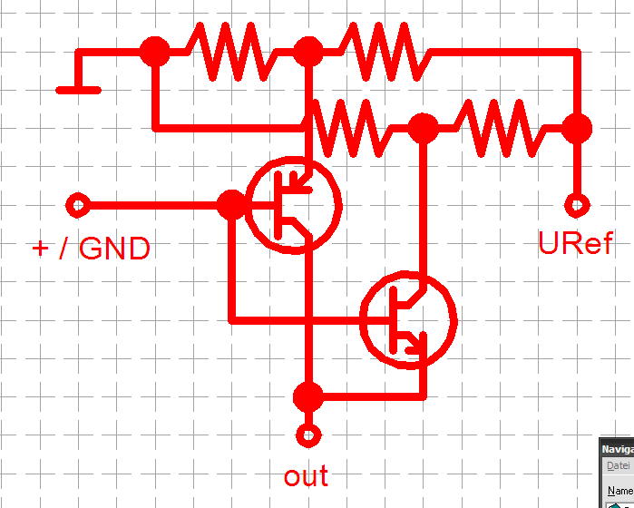

Guten Tag.
Meine Frage ist ob ich mit dem Schaltplan (Anhang) durch anlegen von +
(~5-8V) die eine Referenzspannung und durch anlegen von GND die andere
Referenzspannung anwählen kann.
Die Referenzspannungen dürfen liegen von einigen 0,1V bis max. ~2V
Ich bin mir unsicher mit dem Transistoren da sie die Spannung auf einen
Hochohmigen Verbraucher schalten sollen (OP als Komperator)
Geht das so wie gezeichnet oder muss ich da was ändern? Wenn ich etwas
ändern muss am besten mit erklärung.
Danke
PS: Es können auch P und N-Channel MosFet`s genutzt werden.
Gast #1920533
> Meine Frage ist
Die Antwort lautet nein.
Nach den 0.7Vube eines bipolaren Transstprs ist eine Referenzspannung
keine Referenzspannung mehr.
Das wäre besser,
Noch besser ist aber wohl ein Analogmultiplexer
wie CD4053.
Oder eine ganze andere Schaltung, bei der die Widerstände (nach Masse)
selbst umgeschaltet werden.
