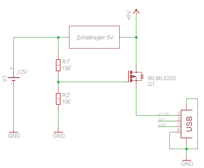

Hallo an alle Elektronik - Kollegen
Ich bin gerade dabei einen MOSFET - Schalter für die Versorgungsspannung
zu konstruieren. Ich habe ein Gerät, dass per USB und per 12V Netzgerät
versorgt wird. Es geht darum, die USB - Versorgungsspannung beim
Vorhandensein der 12V Spannung abzuschließen, und wieder
durchzuschalten, falls diese 12V Versorgung ausfällt bzw. entfernt wird.
Also ich habe mir das Ganze so gedacht: Es gibt 3 Szenarien wie die
Dinge angeschlossen sein könnten.
1) nur USB Verbindung: Das Gate von Q1 wird über R2 auf Masse gezogen,
die Source-Drain Strecke wird niederohmig und VUSB wird auf 5V
durchgeschaltet.
2) nur 12 Volt: Über den Schaltregler werden die gebrauchten 5V
Versorgung generiert.
3) beide Verbindungen: Der Transistor sperrt da über den Spannungsteiler
5V (4,8 um genau zu sein) am Gate anliegt. Die USB Spannungsverbindung
wird getrennt und der Schaltregler liefert die 5V Spannung.
Meine Frage ist jetzt, erstens funktioniert das Ganze so wie ichs mir
vorstell, brauche ich Sperrdioden oder irgendwelche Vorwiderstände und
zweitens, würde der Transistor auch ohne diesen Spannungsteiler
funktionieren, oder muss die Gate Spannung immer geringer als die Source
- Drain Spannung sein?
Ich bin dankbar für jede hilfreiche Antwort.
Liebe Grüße,
Manuel

Ich würde vor den Linearregler noch eine Diode einbauen, es könnte
nämlich sonst evtl. passieren, dass durch den Linearregler rückwärts ein
Strom fließt und dadurch der MOSFET an geht. Die Spannungsreserve ist ja
groß genug.
Und den Spannungsteiler so dimensionieren, dass die Gatespannung über 5V
liegt, so dass der Mosfet auch zuverlässig sperrt, falls statt 12V
Eingangsspannung mal nur 9 V vorne anliegen.
#1920891
Du kannst das Gate direkt an die 12 V hängen, da die "absolute maximum
ratings" für die Gate-Source Spannung +/- 20 V betragen (siehe
Datenblatt), und das auch dann immer eingehalten wird.
Gedanken würde ich mir beim Schaltregler machen, nicht dass da evtl.
(durch eine interne Diode) am Eingang die am Ausgang angelegten 5 V
rauskommen, sonst wird es nicht funktionieren.
David
Gast #1920991
So wie du den Transistor angeschlossen hast wird nimals funktionieren,
der Transistor muss mit Source an 5V angeschlossen werden, sonst hat der
Transistor kein Wirkung da die Body Diode immer leitet. Und zweitens das
ist ein P-Kanaltransistor also ich würde Sagen du brauchst einen
inverter!

OP #1921007
Hallo, danke für die raschen Antworten.
Ok das mit dem Schaltregler dachte ich mir. Ich habe einen mit Shutdown
- Funktion gewählt und diesen so beschaltet, dass er bei fehlender
Eingangsspannung den Ausgang komplett abriegelt (War im Datenblatt so
beschrieben). Eine zusätzliche Sperrdiode  könnte ich trotzdem einbauen,
da die sowieso nicht schadet, muss ich halt den Regler um die
verlorengegangene Forward Spannung höher dimensionieren.
@Michael:
Der Transistor ist schon richtig eingebaut. Die Spannung kommt ja von
der USB Buchse zu dem Ausgang vom Schaltregler. Der 5V Pfeil oben ist
nur als Label definiert.
Noch eine Frage hätte ich bezüglich der MOSFETS. Bei einigen Schaltungen
habe ich schon gesehen, dass 2 Transistoren antiparallel
zusammengeschalten wurden, ohne dass in der Mitte der beiden ein Signal
abgegriffen wird. Welchen Vorteil hätte diese Variante?
Gast #1921138
Die eingebauten Dioden blockieren sich gegenseitig,
du würdest den an USB hängenden PC nicht mit 5V aus deinem Netzteil
verorgen.
OP #1921152
Ahh oki, danke.
Das wäre dann wahrscheinlich nur der Fall, wenn die 5V des Schaltreglers
ein wenig höher (mehr als Forward V der Diode) sind als die des USB
Anschlusses.
Auf jedenfall is sicher antiparallel schöner und eleganter gelöst.
Gast #1921163
> Anschlusses.
Das ist immer der Fall, wenn der PC ausgeschaltet ist und dein Netzteil
nicht.
Mit etwas Glück läuft dann der PC aus deinem Netzteil versorgt weiter.
OP #1921177
Das stimmt. Daran hab ich nicht gedacht. Darf ich halt den PC nie
ausschalten :).
Und wie wäre es anstatt eines zweiten Transistors einfach einer
Sperrdiode in Richtung USB versorgung, dass die 5V des Reglers nicht den
PC versorgen.
Gast #1921178
Unter Umständen fließt - bei abgeschaltetem Transistor - ein Strom durch
die Bodydiode. Dies verhindert man durch das antiserielle
zusammenschalten von zwei Transistoren.
Gast #1921184
... Und wie wäre es anstatt eines zweiten Transistors einfach einer
PC versorgen ...
Transistor plus Diode geht auch, aber über den beiden Transistoren liegt
(bei geeigneter Auswahl der Transistoren, RDSon) eine geringere
Spannung, als über Transistor plus Diode.
OP #1958075
Hi Leute,
jetzt muss ich den Thread noch mal hervorholen, da ich noch ein paar
Fragen klären möchte.
Ich habe die Transistoren für die Abschaltung der USB Spannung jetzt wie
besprochen antiseriell zusammengeschaltet. Leider fließt ein Strom jetzt
rückwärtig in den Schaltregler (also in den Ausgang). Hattest also doch
recht David Madl :), die Abschaltung durch den SHDN Pin des
Schaltreglers funktioniert nur Eingangsseitig. Zuerst dachte ich an eine
einfache Sperrdiode am Ausgang, jedoch muss ich den Regler dann höher
dimensionieren wegen der Forward Spannung und kann keine "Fixed Output"
- Version nehmen.
Jetzt dachte ich mir, ich löse dieses Problem auch mit einem FET, der
bei angeletem Akku leitet und sonst nicht. Wie im Anhang zu sehen ist,
habe ich den FET im Prinzip verkehrt herum eingebaut, der (positive)
Strom fließt also von Drain nach Source. Dies muss so sein, da ja sonst
die interne Diode falsch rum sitzt und diese bei sperrenden FET leitet
und wieder Strom in den Schaltregler lässt.
Meine Fragen sind jetzt
1. Würde das ganze so funktionieren
2. Warum funktioniert das eigentlich, dass ich den FET verkehrt einbauen
kann und er trozdem voll leitet
3. Um wieviel niedriger bzw. höher muss jetzt die Gate Spannung
gegenüber der Source Spannung sein, damit der FET ganz druchsteuert. In
manchen Erklärungen steht 10V niedriger, jedoch funktioniert meine
Antiserielle Version gut und da ist die Spannung nur 5V niedriger.
4. Würde es mit einem n-kanal fet auch funktionieren (dann könnte ich
mir den inverter sparen), wenn ich das Gate z.B.: direkt an den Akku
hänge, ohne Spannungsteiler.
