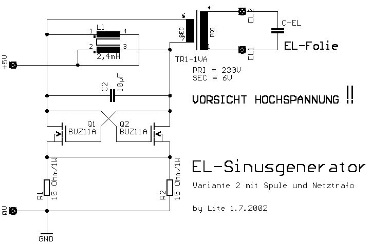

es ist vielleicht nicht unbedingt die richtige Schaltung für dieses
Board,aber sicherlich könnt ihr mir trotzdem weiterhelfen.
Diese Schaltung sollte eigentlich eine sinusspannung mit ca. 1000 Hz
liefern,sie bringt mir aber ca. 4000 Hz.
Somit kommt aus dem Trafo nix raus.
Das ganze soll eigentlich für die EL-Beleuchtung eines Displays
dienen,und zwar rückwirkungsfrei auf das PC-Netzteil.
Derjenige der die Schaltung entworfen hat bekam sie ohne Probleme zum
Laufen,bei mir geht es einfach nicht.
An Drossel und Kondensator kann es nicht liegen,habe ich mir noch mal
neu besorgt-ohne Erfolg.
Woran kann es noch liegen,bzw. welcher Fehler könnte die Schaltung dazu
veranlassen 4x schneller als normal zu schwingen?
von Günter König (Gast)
Hallo Sven,
Ursache könnte eine Verpolung von L1 sein. Kontrolliere das doch nochmal
(auf die Punkte achten!!).
Gruß,
Günter
Hi Sven,
die Punkte geben meist den Wicklungsanfang an. In der HF-Technik nennt
man das auch "kaltes Ende". In deiner Schaltung sind an den Pins 1 und 2
die Punkte auch eingezeichnet.
Wenn du jetzt die Schaltung genau betrachtest, gehen deine 5V einmal zum
kalten Ende (Spannung für Q2) und einmal zum heißen Ende (Spannung für
Q1).
Es entsteht daher keine Spule aus zwei Wicklungen mit gleichem
Wicklungsinn. Es ist vielmehr ein Spule mit Mittenanzapfung (Speisung
5V) und den Ausgängen für Q1 und Q2.Wechselspannungsmäßig gesehen sind
die Spulen gegensinnig geschaltet. Dies muss auch so sein, damit die
Rückkopplungsbedingung erfüllt ist und eine Schwingung überhaupt
entstehen kann (kannst ja mal googeln -> Rückkopplungsbedingung). So auf
die Schnelle ist das Thema nämlich nicht so leicht abzuhandeln.
Versuch doch einfach mal, eine Wicklung umzupolen. Du wirst sehen, es
wird funktionieren.

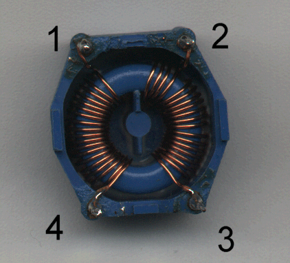

von SvenGWK (Gast)
Hmm,das lässt sich wirklich schlecht erklären,verstehe aber was du
meinst.
Im Moment ist das so angeschlossen wie auf dem Bild hier
dargestellt,habe so eine Drossel mal gescannt und die Pins
rangeschrieben wie ich sie angeschlossen habe.
Das sollte doch normalerweise stimmen,oder?
Hi Sven,
dein Bildchen zeigt eine Stromkompensierte Drossel. Es ist gut zu sehen,
das die Wicklungen gegensinnig verlaufen wie für den typischen
Anwendungsfall auch erforderlich.
Du solltest es wirklich mal versuchen, eine Wicklung umzupolen z. B. 3 +
2 vertauschen.
In der Regel baut man die Spule etwas anders auf......
Gruß,
Günter

von SvenGWK (Gast)
An den Kondensator dachte ich ja auch schon,allerdings funktioniert das
nicht so richtig.
Die Frequenz verringert sich wenn ich z.b. noch einen 10mikroF
kondensator parrallel schalte,dann habe ich ja theoretisch 20mikro.
Allerdings bricht die ganze Sache dann zusammen wenn ich den Trafo
anschließe.
Dann lassen sich nur noch sehr spannungsarme Schwingungen messen,da ich
kein "echtes" Oszi zur Verfügung habe kann ich nur vermuten das es so um
die 800 Hz sein könnten.
Der Schwingkreis der Schaltung ist mit dem eingesetzten 10mikroFarad
Kondensator und der 1,2 mH Spule eigentlich richtig berechnet und sollte
normalerweise funktionieren.
Kann ich eventuell noch was anderes falsch gemacht haben?
Habe zwar alles schon zig-mal kontrolliert aber man weiß ja nie...
Hallo Sven,
machen wir noch mal etwas Grundlagenforschung: Du hast einen Oszillator
gebaut (einen sogenannten Gegentaktoszillator) der dir eine Sinusförmige
Schwingung erzeugt. Das macht die Schaltung auch. Die Frequenz mit der
der Oszillator schwingt errechnet sich aus
1 / ( 2  pi  SQR(L * C)   (Hz, H, F)
oder
f = 159 / sqr(L * C)    (MHz, µH, pF)
Hieraus kannst du nun deinen Kondensator für die gewünschte Frequenz
errechnen:
C = 1 / ((2  pi  f)^2 * L)
Bei deiner Spule mit 2,4 mH sind das also 263µF.
Im übrigen braucht man zur Umstellung von Formeln keine Kenntnisse in
der Elektronik sondern einfachste mathematische Grundlagen (Algebra).
So, das wäre das eine. Jetzt zu deinen Spulen (Trafos) in deiner
Schaltung: Um eine Wechselspannung übertragen zu können, muss ein
wechselndes magnetisches Feld vorhanden sein. Dieses hast du mit L1 und
C2 sowie der Beschaltung hierfür erzeugt und es wird im Trafo TR1
wirksam. Das magnetische Feld wird den im Trafo vorhandenen Eisenkern
magnetisieren und zwar mit wechselnder Polarität (theoretisch). Leider
gelingt dies nicht, wenn der Eisenkern nicht will.
In deiner Schaltung will der Trafo TR1 nämlich nicht, er ist für eine
Frequenz von 50 Hz ausgelegt und eine Frequenz von 1KHz und höher wird
der nicht mehr zur Kenntniss nehmen. Er wird im schlimmsten Fall warm
weil nur noch der ohmsche Widerstand der Kupferwicklung wirksam ist.
Daher ist auch die Kreisspule L1 im Prinzip überlastet und eine
sinnvolle Spannung wird nicht mehr wirksam.
Abhilfe:
1. C2 auf einen Wert um 220µF erhöhen, hier kannst du zwei Elkos von
470µF nehmen die gegenpolig verschaltet sind.
2. Tr1 für eine Frequenz von 200Hz besorgen oder selber wickeln.

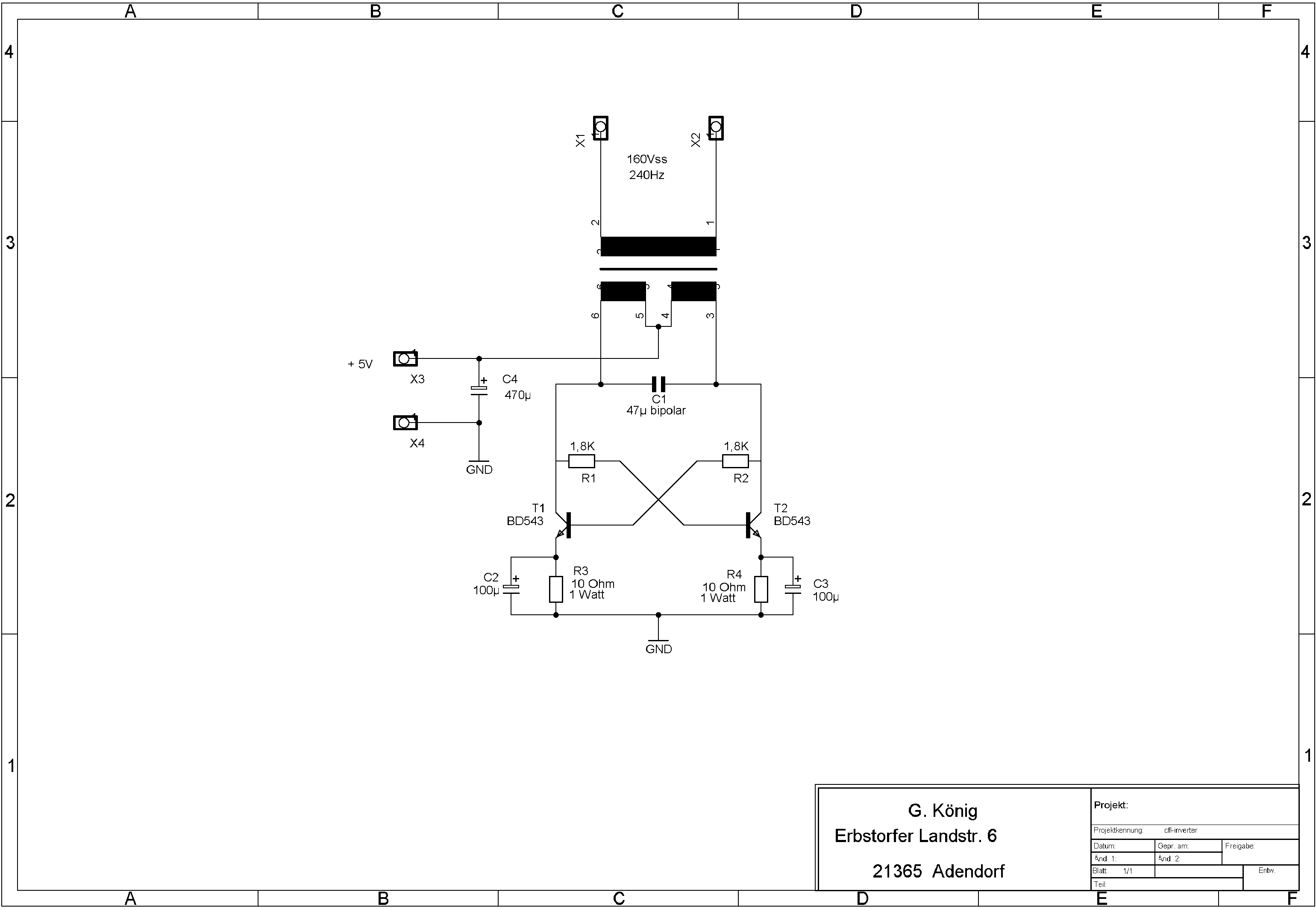

Ich habe die Schaltung heute morgen mal aufgebaut allerdings mit
normalen Transistoren (BD543), und es traten die gleichen Probleme wie
von dir beschrieben auf. Dann habe ich einen Schalenkern für
Tonfrequenzanwendungen genommen, ein paar Windungen rauf und getestet.
Es funktioniert, allerdings kann ich keine Leistung entnehmen weil Draht
zu dünn und Kern zu klein.
Bei einer Frequenz von 150 - 200Hz ging aber auch ein normaler kleiner
Netztrafo recht ordentlich. Ich bekam ca. 160V Wechselspannung heraus
und konnte mit 5mA belasten. Das entspricht einer Leistung von 0,8VA.
Versuche es also nochmal, vergrössere C2 und messe. Um ein bisschen
experimentieren wirst du nicht herumkommen.

von SvenGWK (Gast)
So,
habe jetzt mal ein wenig experimentiert.
Habe als Kondensator 2 Elkos mit jeweils 220µF  genommen,erhielt so also
einen 110µF Kondensator.
Die Drossel hat übrigens 2x 1,2mH (Weiß nicht ob sich der Kondensator
halbieren müsste?).
Auch wenn es eventuell nicht der richtige Wert ist sollte die Schaltung
eigentlich anschwingen,das tut sie aber nicht.
Habe irgendwie das Gefühl das es mit Elkos nicht klappen will,denn als
ich versuchsweise 2x100µF verwendete ging auch rein gar nix.
von SvenGWK (Gast)
Oder sollte ich die Schaltung mit normalen Transistoren aufbauen?
Die Mosfets brauchen ganze 5V,nicht wahr?

von SvenGWK (Gast)
Nein,leider nicht.
Ich habe allerdings zwei Leuchtstofflampen Wandler hier mit Transistoren
H1061.
Leider kann ich nirgends ein Datenblatt finden.
Ob die auch funktionieren?

Na gut,
ich schicke dir mal ein Bildchen so wie ich es aufgebaut habe. Als Trafo
habe ich einen mit sekundär 5 V / primär 230 V  2,5VA  genommen.
Aufgebaut auf Lochrasterplatte.
Die ganze Sache haut astrein hin. Mit den BD 543 haut es sehr gut hin,
aber sie müssen gekühlt werden. Ein BD 239 macht es auch.
Als Kreiskondensator empfehle ich dringend einen bipolaren Typ
(Lautsprecher haben meist solche Teile drin). Elkos haben einen zu hohen
Leckstrom. Möglicherweise geht es mit gegenpolig geschalteten
Tantal-Elkos.
Und wenn es mal nicht auf Anhieb funktioniert, kontrollieren und eine
Wicklung vom Trafo umpolen!!!!
Gruß,
Günter

Wenn du dir einen Trafo besorgst, dann nimm bitte auch den Richtigen!
Auch dieser Schaltungsvorschlag stellt nur eine Notlösung da weil der
Trafo auch nur für 50Hz ausgelegt ist. Der Wirkungsgrad ist
grottenschlecht, die Transistoren werden ziemlich heiss und es kommt
kaum Leistung raus.
